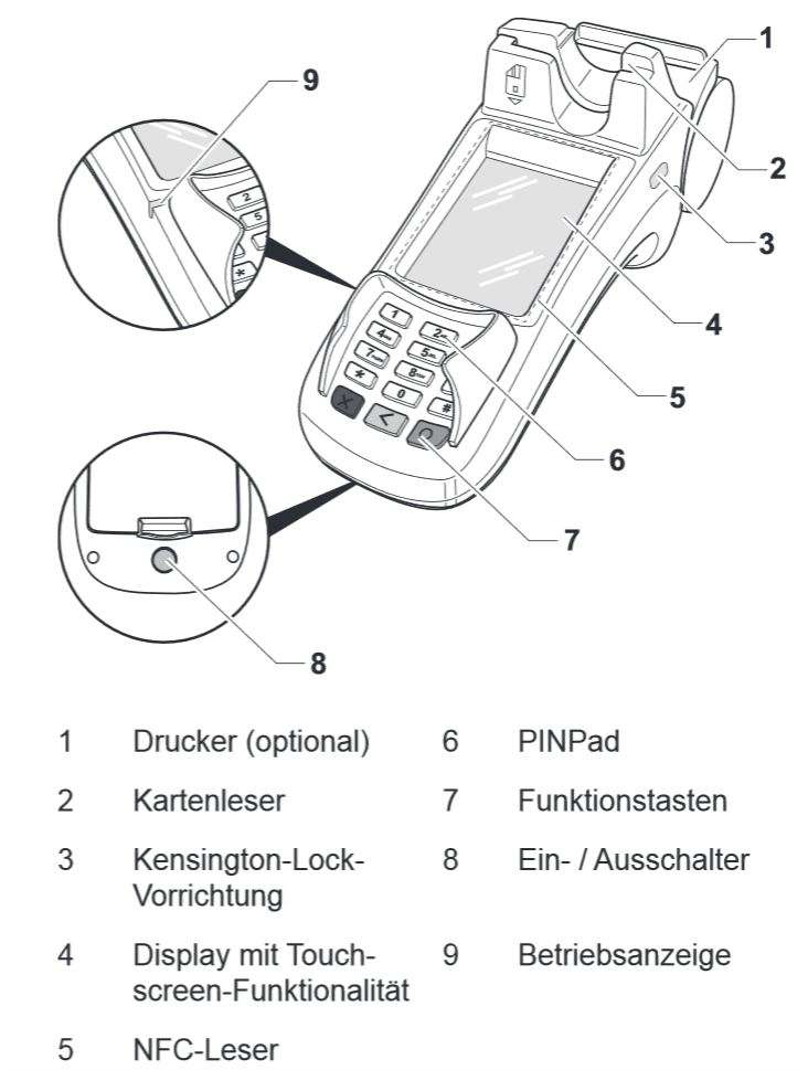

Falls es jemand nicht weiss, lade ich noch ein Pic hoch, in dem wird die Lage des NFC Empfängers gezeigt. Ist das meistgebrauchte in Deutschland, ein Verifone H 5000.
