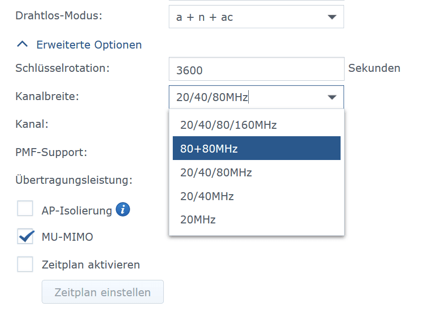

[doublepost=1533145303,1533139420][/doublepost]Ich hab gerade mal etwas mit meinem ollen OP3 rumgespielt und parallel das Ipad 2018. Auf dem Ipad habe ich keinen Analyzer.
Alles ab Kanal 48 geht raus. Findet weder das Ipad noch das OP3. Sobald ich die Kanalbreite auf 20/40/80/160 setze ist es auch vorbei. 20/40/80 geht problemlos.
Im Zweifelsfall also einfach von Hand einstellen. Im 5Ghz Band ist das doch nun wirklich kein Thema
