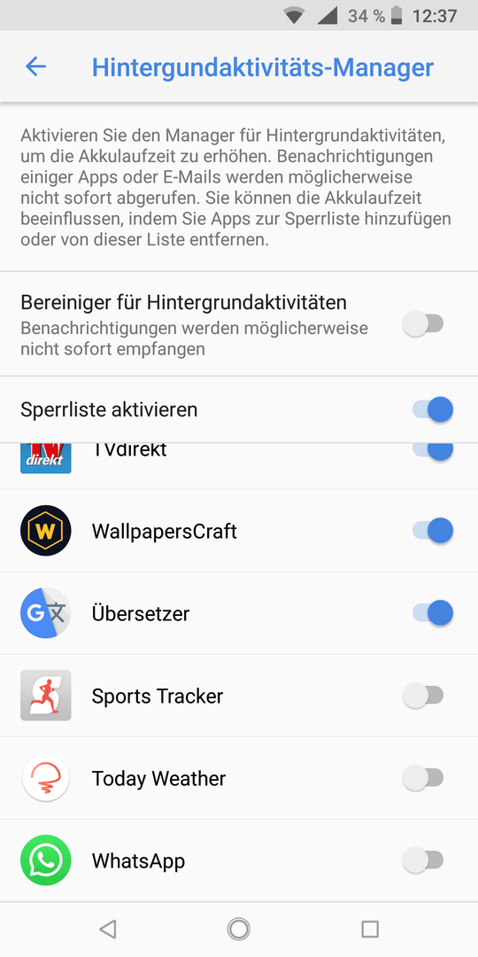

Hallo!
Ich benutze den Sports Tracker und hatte damit bisher keinerlei Probleme!
Bereiniger für Hintergrundaktivitäten ist Deaktiviert
Sperrliste ist Aktiviert und Sports Tracker ist in der Liste Deaktiviert...

Genau so habe ich es auch eingestellt.
Hast du den Tracker mal 30 min. oder länger in der Tasche gelassen? Das Smartphone nicht entsperrt in dieser Zeit oder auch sonst nicht "aufgeweckt"? Wenn man das Gerät hin und wieder entsperrt, passiert das nicht. Die App muss lange genug um Hintergrund sein, damit das Auftritt. Beim Wandern habe ich es manchmal über eine Stunde in der Tasche und dann ist die Aufzeichnung auf jeden Fall beendet.

Und Probleme bei den Benachrichtigungen hast du auch nicht? Benachrichtigungen für Mails oder Messaging kommen bei mir oft erst, wenn ich das Gerät entsperre. Wenn es lange genug auf dem Tisch liegt dann schläft alles ein, so als ob alle Hintergrundprozesse gekillt werden.
Ich habe alle Apps von denen ich hören will in der Speerliste hinzu gefügt und den bereiniger hab ich aus gelassen so wie bei meinem Screenshot und bis jetzt keine Probleme damit!
Und Energiesparmodus sollte natürlich auch deaktiviert sein ;-)
Exakt so ist es bei mir auch. Leider funktioniert es trotzdem nicht. Es gibt auch noch mindestens einen anderen User hier im Forum, der die gleichen Probleme hat. Mich macht halt stutzig, dass es nicht mehr sind. Das spricht für ein Einstellungesproblem. Andererseits hat mir der Sportractive Entwickler bestätigt, dass es mit den Nokias Probleme gibt.
