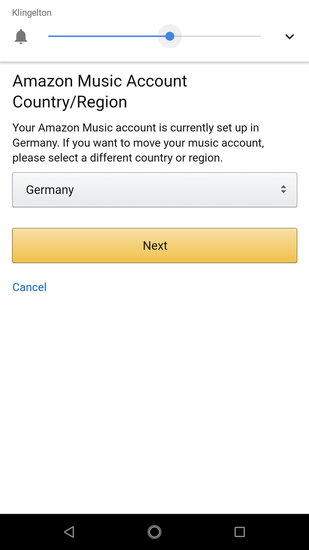

Miele geht es leider genau so, habe auch schon mehrfach versucht das Problem mit dem Amazon Support zu lösen.
Interessant ist, dass die Amazon Musik App meine Ländereinstellung abfragt bzw bekomme ich eine Meldung"YouTube accouAc ist currently Set Up in Germany,...." diese kommt bei Verbindung im mobilen Netz z.B. nicht
Ich vermute, dass die Verbindungen irgendwie umgeleitet wird.

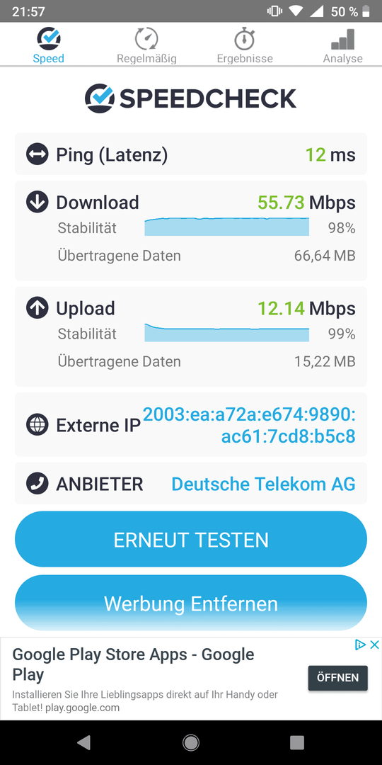

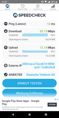

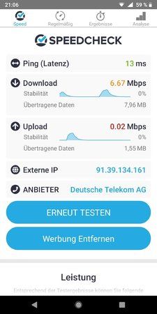

Mir geht es seit den Wechsel zur Telekom genau so. Ich merke das generell beim Surfen oder bei Downloads. Habe öfter mal nen Spedchecker laufen lassen, der zeigt dann immer unter 10 Mbit/s an, teilweise gerade mal 3-4. Allerdings manchmal auch gut 40. Auf dem Huawei meiner Frau auch gut 40 Mbit/s, da gibt es solche Schwankungen auch nicht. Ich bin extrem angenervt davon, habe aber auch keinen wirklichen Lösungsansatz gefunden. Für Tipps dazu wäre ich sehr dankbar.
EDIT: Den zweiten Screenshot habe ich nach einem Neustart des Handys gemacht. Da liegt fast die volle verfügbare Bandbreite an. Aber ständig neu starten kann ja nun nicht der Sinn der Sache sein...

Ich habe es heute noch einige Male ausprobiert, immer mit dem selben Ergebnis. Nach Neustart immer erst Bandbreite von über 50Mb/s. Irgendwann schmiert das Wlan ab, dann bleibt es unter 5. Rekord war sogar mit der 0 vor dem Komma. Ich habe das Gerät sogar mal zurückgesetzt und neu eingerichtet. Aber immer noch das selbe Problem. Ich weiß halt auch nicht, wo ich da ansetzen soll. Einerseits besteht das Problem erst, seitdem ich Festnetz bei der Telekom habe, andererseits nur mit dem 7Plus. Und auch da nicht immer.
