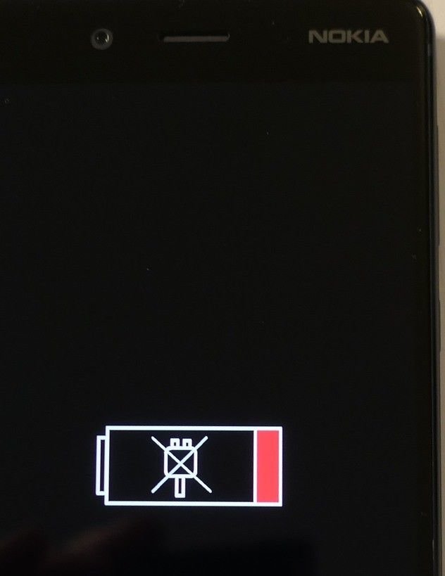

habe ein neues Nokia 8 (128GB, 6GB, Dual Sim) bestellt und erhalten. Beim Anschalten des Geräts zeigte sich, dass es komplett leer war. Gerät wurde vermutlich 2017/18 produziert, wäre u.U. also seit 2 Jahren mit leer gelagertem Akku. Gerät funktioniert bisher unauffällig, soweit man dies von einem neuen, unbekanntem Gerät sagen kann.
Ist ein leerer Akku bei Lieferung normal? Gibt es eine Möglichkeit (App, Verfahen)die Akkukapazität zu prüfen? Worauf sollte man achten?

Wenn noch auf den Display ein Symbol für einen entladenen Akku angezeigt werden konnte, war der Akku nicht "leer" sondern nur soweit runter, dass bei der Elektronik die Schutzfunktion ansprang und jede weitere Entladung verhindert wurde. Tiefenentladen war dieser schon Mal nicht.
Zum Thema Aufladung bei Auslieferung: Zum Einen haben alle Akkus eine gewisse Selbstentladung (abhängig von Akku-Typ und Qualität) zum Anderen hat jedes Smartphone einen sehr geringen Verbrauch im ausgeschalteten Zustand. Nach einigen Monaten kann man durchaus einen Stand erreichen, bei dem der Akku weit runter ist.
Per App kann man die reale Kapazität nicht prüfen, mit exterenen Diagonse-Tools eventuell ja insofern die Kapazität vom eigentlichen System abgefragt wird. Die meisten Apps versuchen anhand der Laufzeit zwischen den Aufladungen die Kapazität zu errechnen, was zum Teil zu kuriosen Werten führt die nach einer Kalibrierung auf Links gedreht werden.
Ansonsten könnte man die Kapazität nach dem Ausbau durch zwei Ladezyklen an einen externen Prüfgerät auf ca.10 mAh genau bestimmen. = Lohnt nicht.
Lagern von Smartphones über einen Zeitraum von einem Jahr und länger macht faktisch kein einziger Händler. Die Margen dieser Produktgruppe sind gering, der Preisverfall dagegen hoch. Man kann das grobe Produktionsdatum (insofern nicht auf dem Etikett vermerkt) mit zwei Methoden bestimmen:
- www.imei.info ... falls für Nokia verfügbar kann mittels IMEI-Nr. und anschließender Eingabe Seriennummer der Produktionszeitraum eingegrenzt werden
- Firmware-Stand bei Auslieferung
Ansonsten gibt es zwei Möglichkeiten warum der Akku leer sein könnte:
1. Viele Import/Export-Händler öffnen die OVPs um ggf. das passende Ladegerät einzufügen. Manchmal umgeflasht oder auf Funktion geprüft, dann wird in der Eile das Smartphone nach dem Reset nicht ausgeschaltet und die OVP wieder versiegelt.
(Übrigens das machen selbst die offiziellen Vertriebsgesellschaften der großen Marken. Habe schon aus dem Samsung Online Store Geräte erhalten mit zwei Siegel-Schichten oder Sony Geräte mit nachgeklebten Siegeln und Verpackungsfolien mit zich Lufteinschlüssen)
2. Es ist ein Refurbished-Gerät. Wenn äußerlich keine Spuren davon sichtbar sind (z.B. Klebereste zwischen Gehäuse-Teilen) dann ist es professionell ausgeführt worden und kann nur durch durch Öffnen des Smartphones festgestellt werden. Wenn Original-Teile verwendet wurden, ist es nichts anderes als das was die offiziellen Service-Partner bei einer Reparatur machen.
Um es auf den Punkt zu bringen: Wenn alles gut läuft, dann sich einfach über das neue Smartphone freuen!
