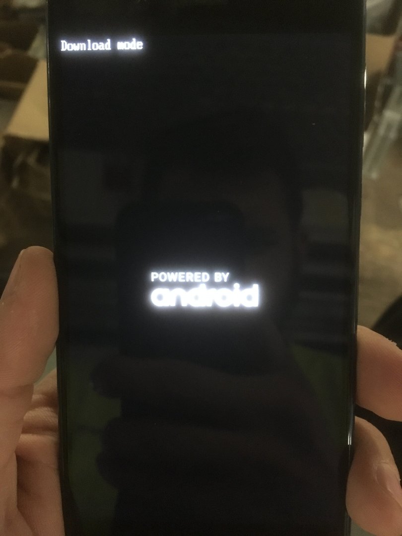

Hallo Community,
Ich habe folgendes Problem mit meinem Nokia 8.
Nachdem der Akku meines Handys komplett leer war und ich es nach dem aufladen wieder einschalten wollte erscheint jetzt links oben am Bildschirm der Status "Download Mode" und es passiert nichts. Weiß jemand von euch was ich tun muss um mein Handy wieder normal nutzen zu können?
Schonmal danke,
Kalzoo

Moin,
hast du das Ladekabel noch dran?
Und normalerweise ist dies der Modus, um Daten vom PC zu überspielen, der durch bestimmte Tastenkombinationen erreicht wird.
Also einfach erst nochmal ausschalten und normal einschalten.
Nein, hatte es nur zum aufladen dran.
Das mit dem ein und ausschalten habe ich schon probiert, auch mit irgendwelchen Tastenkombinationen, jedoch bisher leider ohne Erfolg
Hast du das Nokia 8 über PC / Laptop aufgeladen oder über das original Steckernetzteil?
Ganz normal mit dem ladekabel, hatte es noch garnicht am pc
Und wenn Du es via USB am PC hast, hast Du Adb und fastboot Zugriff?
soweit ich das verstanden habe ist das Gerät noch neu und fast unbenutzt, richtig?
Dann hilft auch die grobe Methode, Hardreset:
Methode 1: Im eingeschalteten Zustand
  1. Die Android-Einstellungen öffnen.
  2. Danach auf Sichern und zurücksetzen tippen.
  3. Den Eintrag Auf Werkszustand zurück auswählen.
  4. Den Vorgang mit Telefon zurücksetzen bestätigen.
  5. Sobald der Prozess abgeschlossen wurde startet das Smartphone neu.
Methode 2: Reset per Recovery-Modus
  1. Das Nokia 8 ausschalten.
  2. Nun die Tasten Power-Button + Lautstärke-Lauter-Taste gleichzeitig gedrückt halten, bis der Recovery-Modus geladen wurde.
  3. Mit der Lautstärke-Leiser-Taste nach unten zu „wipe data/factory reset“ navigieren und den Eintrag durch Drücken des Power-Buttons bestätigen.
  4. Die Frage, ob alle Daten gelöscht werden sollen mit „YES“ bestätigen.
  5. Nach Abschluss des Prozesses wählt man den Eintrag „reboot system now“ aus, um den Vorgang durch einen Geräteneustart abzuschließen.
