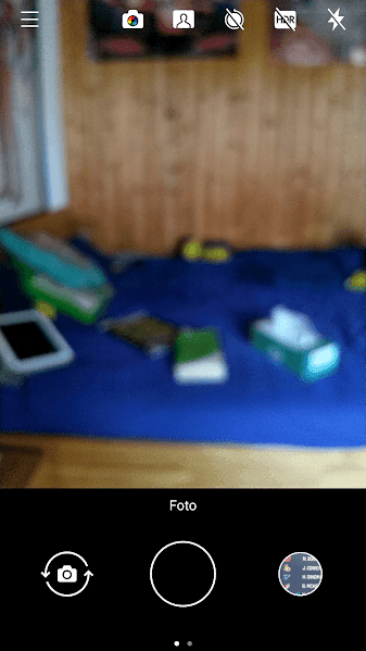

Folgendes: Wenn ich ein Foto machen möchte, ist der Bildschirm verschwommen. Und wenn das Foto bei verschwommenem Bildschirm aufgenommen wird, so ist das Foto auch verschwommen / unscharf. Aber dies ist nicht immer so. Manchmal braucht es aber nur ein paar Sekunden und der Bildschirm ist scharf und das Foto gelingt. Aber grösstenteils bleibt es unscharf. (Siehe Bild, so beim öffnen der Standard Kamera App) Echt nervig. Schnappschüsse sind so nicht möglich. Habe diverses versucht umzustellen, aber nichts half. Auch das Anschliessende zurücksetzen der Kameraeinstellungen half nichts. Einzig beim Mono-Modus wird der Bildschirm sofort scharf. Das ganze ist auch beim Video vorhanden.
Ich habe das Gefühl irgendetwas stimmt mit der Dual-Kamera bzw. mit dem Fokus nicht. Keine Ahnung ob da jemand helfen kann oder ob ich einfach nur ein Montagsmodell erwischt habe.

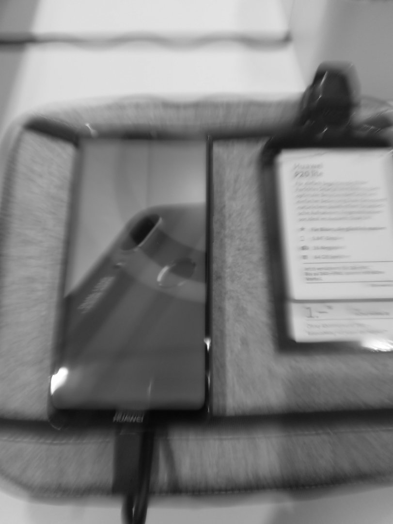

[doublepost=1536215576,1536215297][/doublepost]IMG_20180727_193647.jpg hier noch ein Foto
