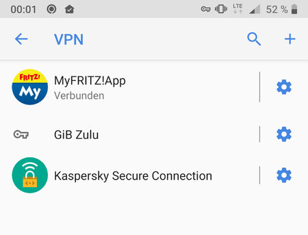

ich will eine VPN Verbindung zu meiner Fritzbox aufbauen.
sämtliche Zugangsdaten habe ich mehrfach eingegeben. Hat nicht geklappt. Verbindung nicht möglich.
Hat jemand ähnliche Probleme?
oder kennt einer vllt eine Lösung?
Bei mir dasselbe, früher vor einem Jahr hat alles funktioniert. Kann mir nicht erklären warum es nicht läuft. Auf einem Windows Laptop geht es.
