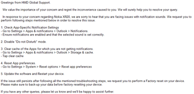

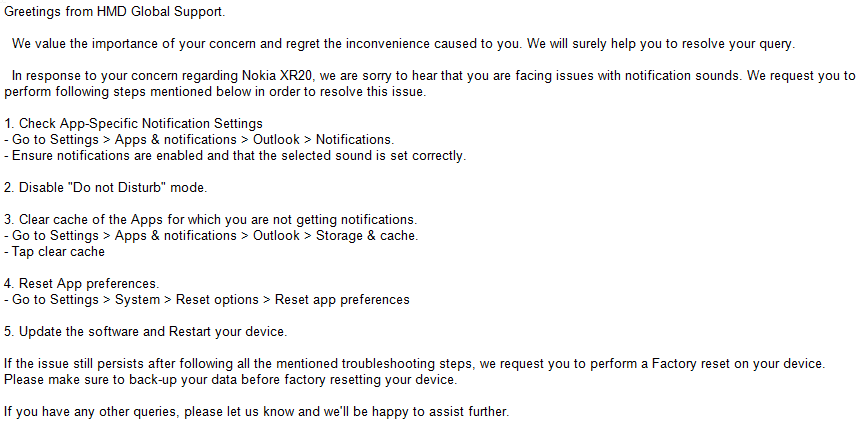

Leider haben alle Vorschläge von HMD nicht funktioniert:
Den Letzten Punkt einen factory Reset am Handy durchzuführen habe ich nicht gemacht, das ist mir (aktuell) zu viel Aufwand, da man nicht weiß obs dann wirklich wieder funktioniert.
Hat das schon jemand ausprobiert?

Diese Vorschläge habe ich auch schon alle durch - bis auf den Factory Reset. Das ist aber ebenfalls keine Option für mich. Ich habe über 100 Apps installiert und die werde ich erst wieder neu installieren und einrichten, wenn ich mir ein neues Smartphone anschaffe.
Der HMD Support hat mir aber auch anders geantwortet. Ich habe jedoch bereits zu Beginn alles, was ich schon ausgetestet hatte (alle obigen Punkte außer Factory Reset), sehr detailliert beschrieben, so dass klar war, dass das Problem absolut nichts mit den Einstellungen zu tun hat, und daher kamen auch keine entsprechenden Vorschläge.
Trotzdem wundert es mich, dass in deiner Antwort vom HMD-Support nicht erwähnt wird, dass das Problem bereits bekannt ist und dass daran gearbeitet wird.
