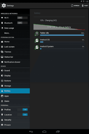

Mein Nook lag das letzte halbe Jahr im Schrank - 108 Tage Standby, beeindruckend.
(CM11 Flugmodus)
Reaktionen: Tzul
108 Tage, krass. Meins hält leider nicht so lange durch, ist aber trotzdem in Ordnung
(CM11 Flugmodus)
So eine Akkulaufzeit hatte ich zuletzt mit CM10, ich glaube ich werde mal ein Downgrade in Angriff nehmen.
