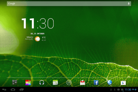

Ich antworte mir mal selber und hoffe, es hilft auch anderen weiter:
Im Anhang hab ich euch mal ein Update zum Aktivieren der TabletUI (und eine ZIP zum Wiederherstellen der original UI) hochgeladen. Dies funktioniert beim Stable CM10.1.3 hervorragend... ;)
  • cm-10.1.3-ovation-tabletUI-20130927-update.zip
  • cm-10.1.3-ovation-20130927-restore.zip
muss man das über CMW flashen? oder wie läuft das?
Bleibt dann alles erhalten und es ändert sich nur das Tablet Ui?
Ist das normale UI nur das Smartphone UI? Ich finda das oben eigentlich schöner :)
Also was genau ist da jetzt der Unterschied?
im Wesentlichen ist die Benachrichtigungsleiste von oben weg, Benachrichtigungen erscheinen unten, die Buttons wandern nach links, beim Tablet hat man unten meist ausreichend Platz dafür.
ah... hört sich gut an. Danke
