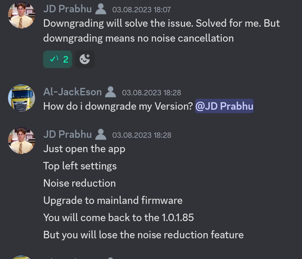

Hi, das Problem haben auch mehrere User im Discord Channel gemeldet. Hier mal ein Screenshot mit einer möglichen Lösung (Downgrade der Firmware ohne NR), weiß aber nicht ob es funktioniert. Wird dann hoffentlich per Update gefixt. Screenshot_20230816-124732~2.png

Hi, das Problem haben auch mehrere User im Discord Channel gemeldet. Hier mal ein Screenshot mit einer möglichen Lösung (Downgrade der Firmware ohne NR), weiß aber nicht ob es funktioniert. Wird dann hoffentlich per Update gefixt.Screenshot_20230816-124732~2.png
Vielen Dank, das hat funktioniert!
Die Noise-Reduction hat sowieso kaum bis gar keinen Unterschied gemacht...
für die paar Leute, die es interessiert: seit heute gibt es die neue Firmware (1.0.2.90) und das Problem scheint endlich behoben...
