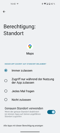

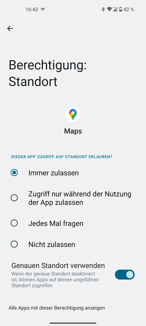

Versucht aber Mal folgendes und stellt die Standortberechtigung der Google-Maps App auf IMMER ZULASSEN um falls ihr dies nicht gewählt haben solltet.
Ich werde das jetzt auch später testen ob es dann geht.
Reaktionen: QuotenNLer, s-lab und chicko111
Danke, habe ich jetzt mal umgestellt. Glaube aber nicht das es daran liegt. Es ging ja bis vor ca 2 Wochen einwandfrei und die Berechtigung habe ich nicht geändert..

So, hatte es heute getestet ob es funktioniert wenn sie Berechtigung auf immer ZUGELASSEN gestellt ist, und ja, es funktioniert wieder.
Wieso weshalb warum, keine Ahnung, aber es funktioniert wieder also lasse ich es vorerst Mal so Stehen.
Zumindest auf der Fahrt zur Arbeit (16km)ging es bei mir auch. Hoffentlich bleibt es so. Danke für den Tipp mit der Berechtigung.
Kurzes Update von mir:
Also, gestern hatte ich es auf IMMER ZULASSEN gestellt und ging ja danach wieder wunderbar als ob nichts gewesen wäre.
Vorhin wollte ich testen und hatte es wieder zurück gestellt auf "Zugriff nur während der Nutzung der App" zurück gestellt wie es sonst ja auch immer war und was soll ich sagen, ging auch.
Jetzt geht beides 🤣
