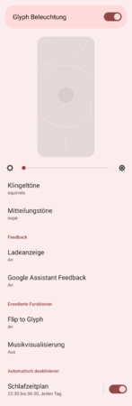

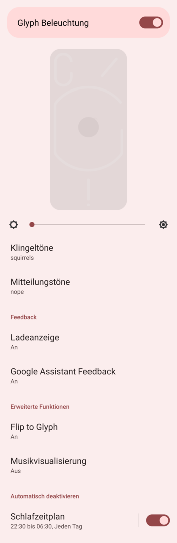

@HanMohlo Hast du dein Gerät auf "Lautlos mit Vibration" oder "Lautlos ohne Vibration". Ich habe es auf "Lautlos mit Vibration" und dann kommt nur ein abgespecktes Blinken.
Habe ich das Phone auf "mit Ton" dann Blinken die Glyphen genau so, so wie ich sie auch unter Einstellungen mit dem entsprechenden Benachrichtigungston/Klingelton eingestellt wurden. Ist es aber "Lautlos mit Vibration" dann kommt nur das abgespeckte Blinken des Punktes ganz unten.

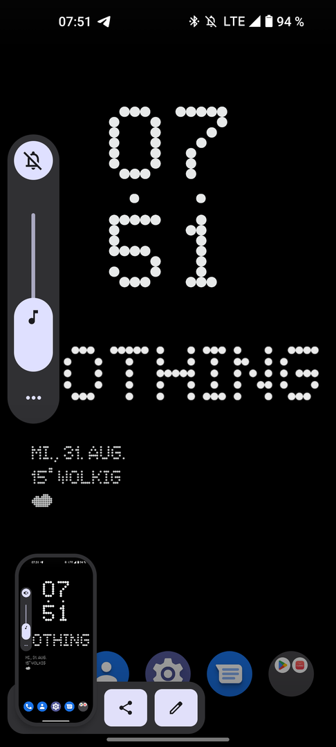

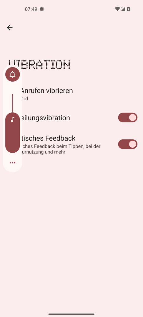

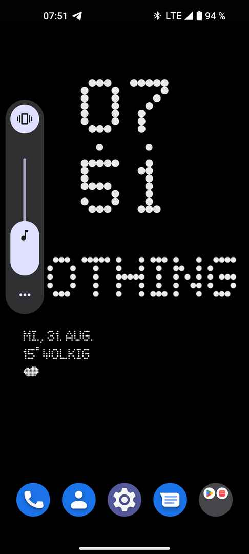

@HanMohlo Aber das ist ja nicht Lautlos. Ich meine bei diesen Einstellungen.
Nachtrag: Ich habe jetzt Mal alle drei Varianten durchprobiert: Mit Ton und mit Vibration, ohne Ton und ohne Vibration und ohne Ton und mit Vibration. Bei allen drei Modi wird der Glypheneffekt (NP1 liegt auf dem Display) einwandfrei und dauerhaft angezeigt. Stets lautlos, da mit "zum Glyphen drehen" den Ton durch die Lichteffekte ersetzt. Das macht ja auch Sinn, wenn man das Handy bei Besprechungen auf dem Display auf dem Tisch liegen hat.

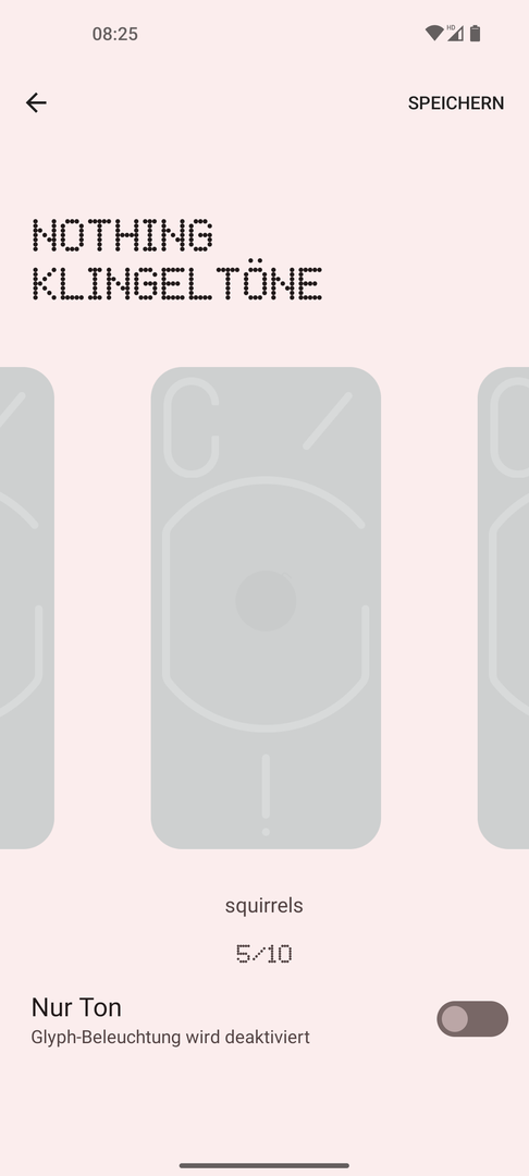

@HanMohlo Was hast du für einen Klingelton bzw. Benachrichtigungston eingestellt??
Reaktionen: Effe101
@HanMohlo danke, muss ich Mal ausprobieren, ich habe eine eigenen Ton
@HanMohlo dann liegt es wohl am individuellen Klingelton. Nehme ich einen vorinstallierten Nothing Klingelton, blinken die Glyphen immer gleich.
@Effe101 ja, das die Ursache. Habe das gerade selbst Mal ausprobiert. Eigener Klingelton = es blinkt nur der kleine Balken oben rechts.
