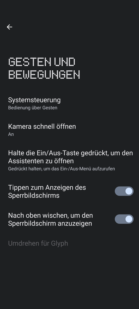

Bei mir funktioniert es seit gestern gar nicht mehr. Funktion lässt sich auch nicht mehr auswählen. Ist ausgegraut (siehe Screenshot).
Bis gestern hatte es aber reibungslos funktioniert.
Bitte meine vorangegange Nachricht ignorieren.
Ist mir jetzt etwas peinlich, aber irgendwie muss ich wohl aus Versehen in den Schnelleinstellungen die Glyphs unabsichtlich ausgeschaltet haben. 😬
Ist mir vorhin aufgefallen.
Reaktionen: DocNo82 und inthehouse
