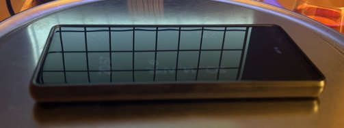

Bei meinem 2a habe ich auch diese Wellen am Displayrand. Sie fallen nur auf, wenn man das Display im extremen Winkel mit viel Licht an den Rändern hält. Die ausstellungs Geräte in den Elektronikmärkten weisen genau das selbe auf. Für mich schaut es so aus, als sind es die Befestigungsclips des Displays. Also mich stört es nicht weiter, denn es beeinträchtigt die Nutzung in keinster Weise.

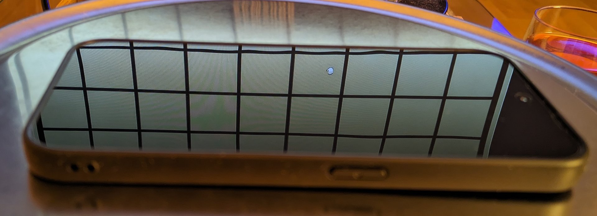

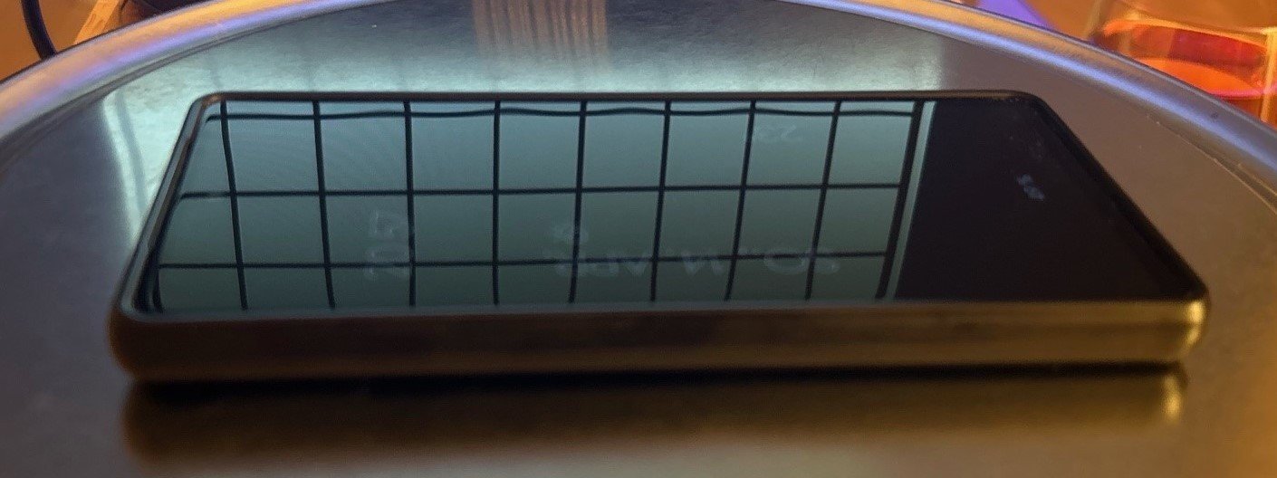

Habe es auch bei meinem Nothing 2a,

Phone (1), (2), (2a). Der Effekt tritt, trat, bei allen Nothing Phones in meinem Besitz auf. Mal mehr, mal weniger, stark ausgeprägt.

Diesen Effekt kann man bei vielen verschiedenen Smartphone Herstellern beobachten und gibt es auch bei OLED TV´s und auch da wird davon die Nutzung nicht beinträchtigt.

Das display ist nicht wirklich wellig. Es liegt daran das das ein mehrschichtiges Display ist was eben wellenartig reflektiert wenn das Licht in einem bestimmten Winkel fällt....

@phone-company die Folien können nichts wellenförmig brechen. Vor allem sind sie ja durchgängig. Woher sollen die Wellen kommen. Die Wellen zeigen eindeutig dir Höhen und Tiefen. Sieht man hervorragend an Beitrag 6.
Als ich das Panzerglas aufgelegt habe, hat es sich gleichmäßig " angesaugt" - bis auf die Bereiche der Wellen, dort mußte ich nach massieren - also das deutet für mich mehr als deutlich auf mechanische Wellen hin. Und sowas kannte ich bisher nicht.
