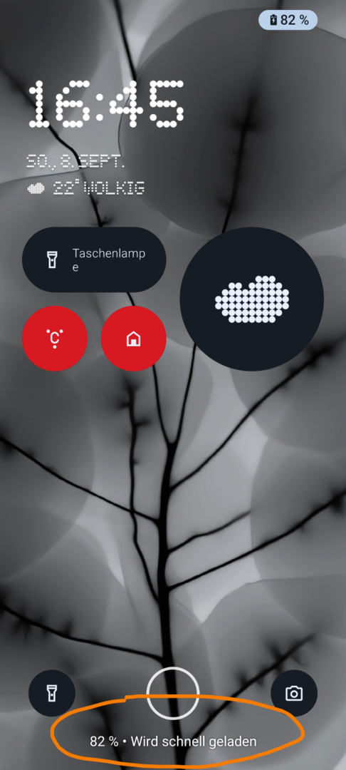

Steht denn bei den Usern wo es nicht funktioniert auch "wird schnell geladen" wie in meinem Screenshot und ist der Akkuzustand auf aus gestellt?
In der Tat steht bei mir manchmal wird geladen , dann wird schnell geladen. Am gleichen Ladegerät und Kabel. Denke dass eines davon evtl defekt ist.
Reaktionen: marcodj
Bei mir steht immer "wird schnell geladen" wenn es am original Ladegerät hängt. Mir entscheidet das gerät scheinbar wie es gerade will was "schnell" genau heißt. 😅 Im Gegensatz zu 5V1A mit dem ich über Nacht lade, ist das ja schnell.. 😅

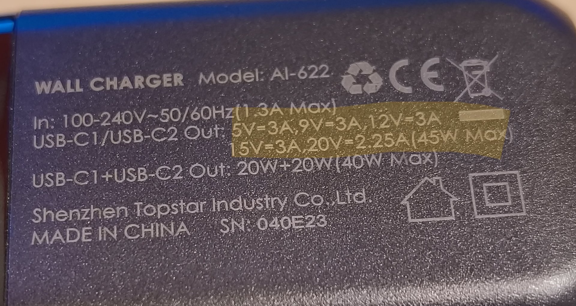

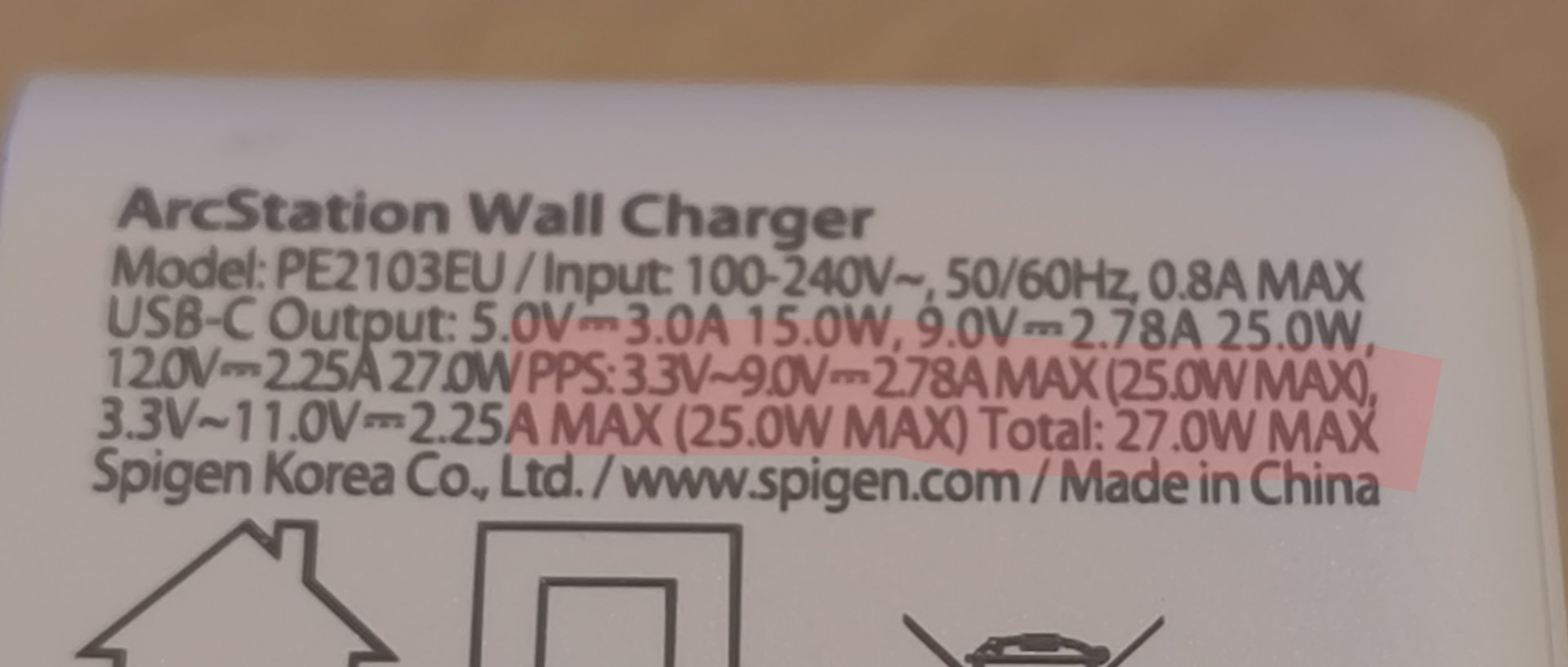

Für das Schnellladen benötigt ihr zwingend ein PD Ladegerät das PPS kann. Damit sich die Spannung in Echtzeit ändern kann.
Reaktionen: Androiduser81 und marcodj

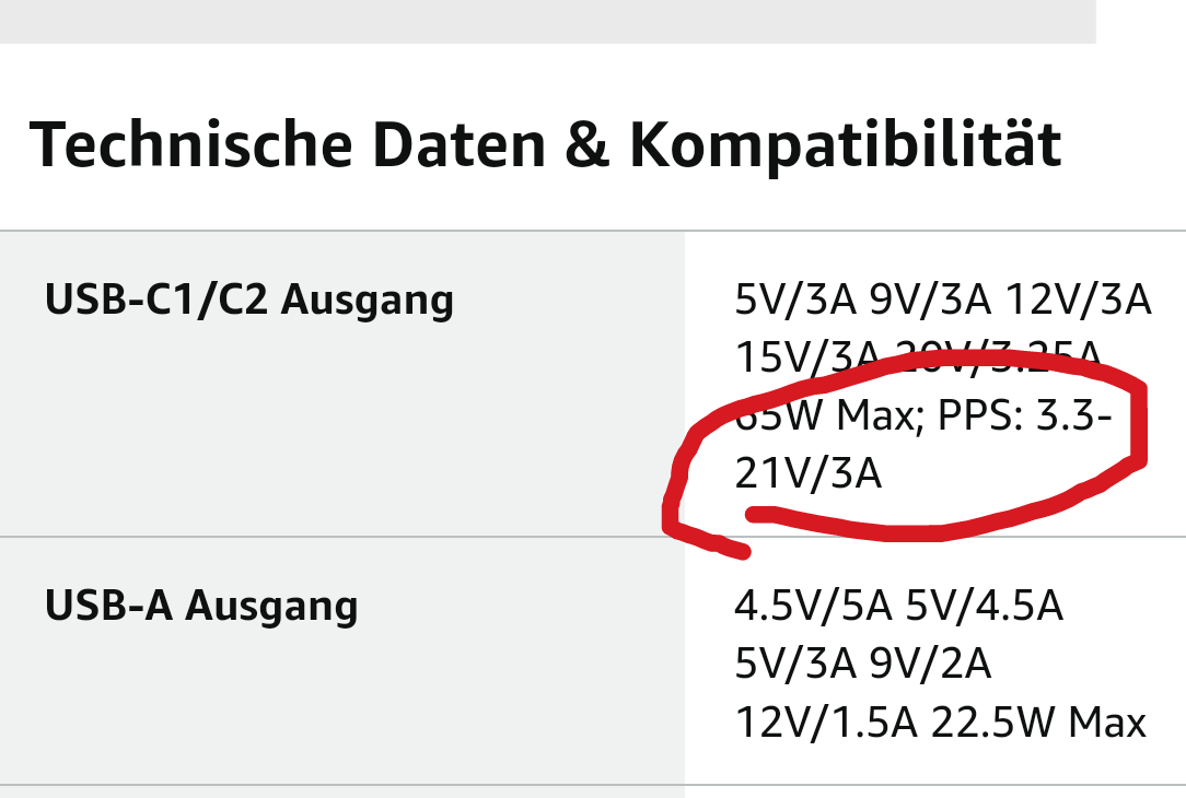

Das verlinkte Netzteil ist gut. Auch wenn @Lonely_Boz nicht weiß warum. 😄
Das Netzteil hat PPS, sieht man an der von bis Angabe und PD.
