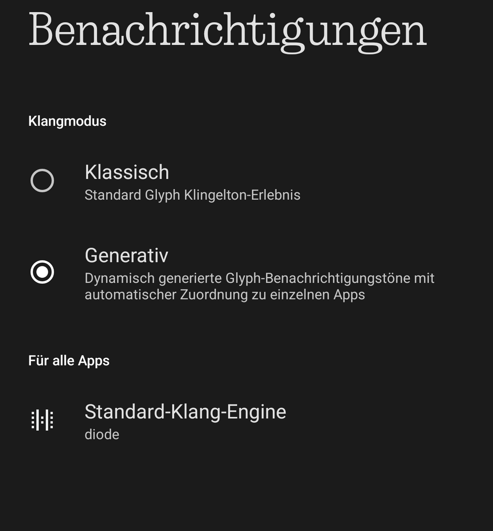

Auch verstehe ich den neuen Modus "Generativ" nicht. Für mich hört es sich so an, als würden Töne dynamisch erzeugt werden, dafür hat man unten zwei verschiedene, ich sage mal Sound-Engines zur Auswahl. Dabei erhalten verschiedene Apps verschiedene Töne - so mein Verständnis. Allerdings kommt trotz aktivierter Funktion immer nur der Benachrichtigungston, den ich beim klassischen Modus ausgewählt habe und das bei jeder App.

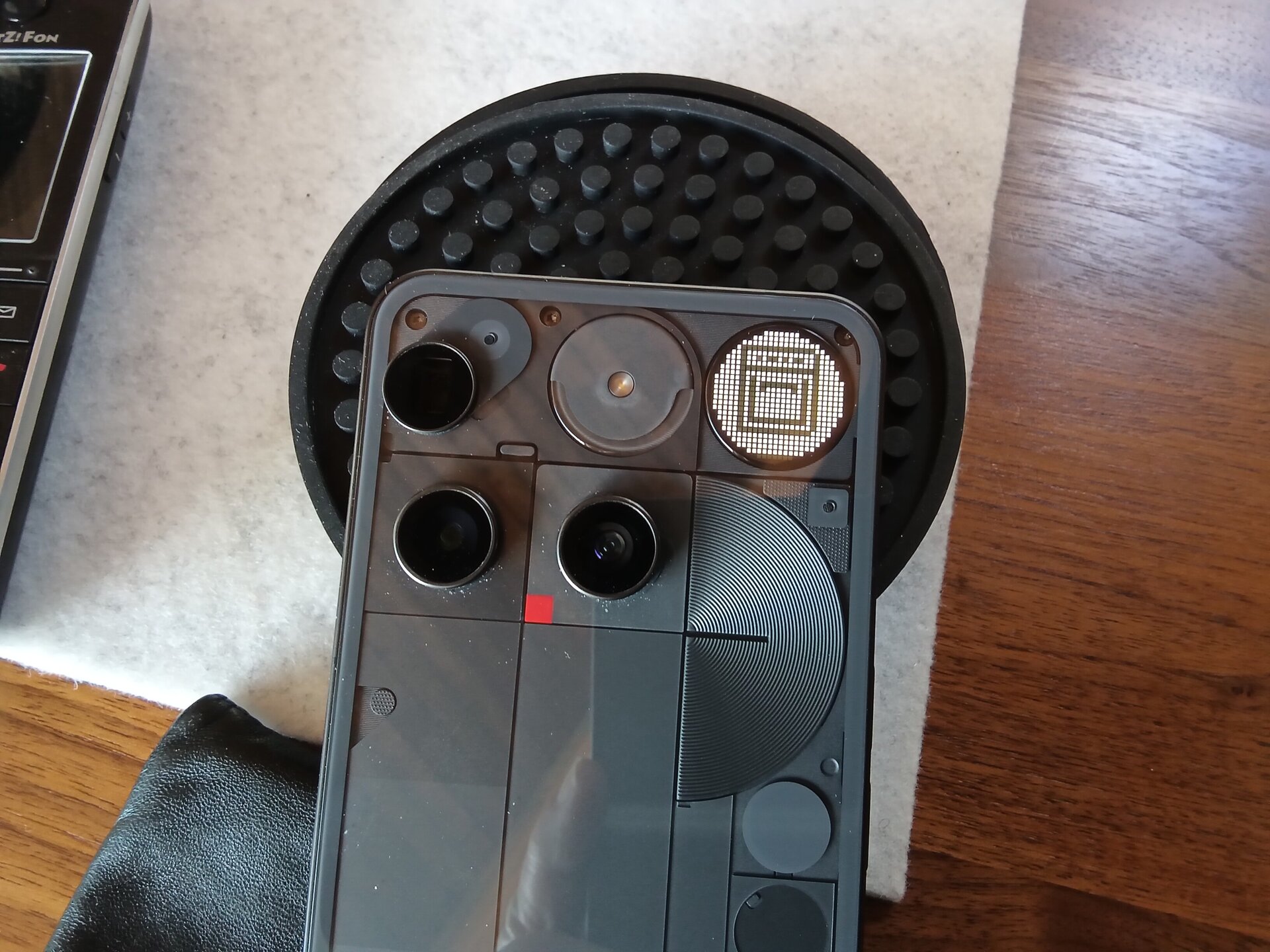

Inzwischen habe ich 65 Glyph Regeln erstellt und diese funktionieren auch. Dies ist einfach klasse und in meinen Augen auch viel hilfreicher als die Glyph Streifen beim Phone 2. Das Foto zeigt wenn unserer Backofen fertig ist. ; )1000000790.jpg
