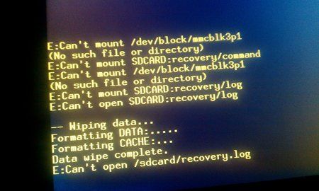

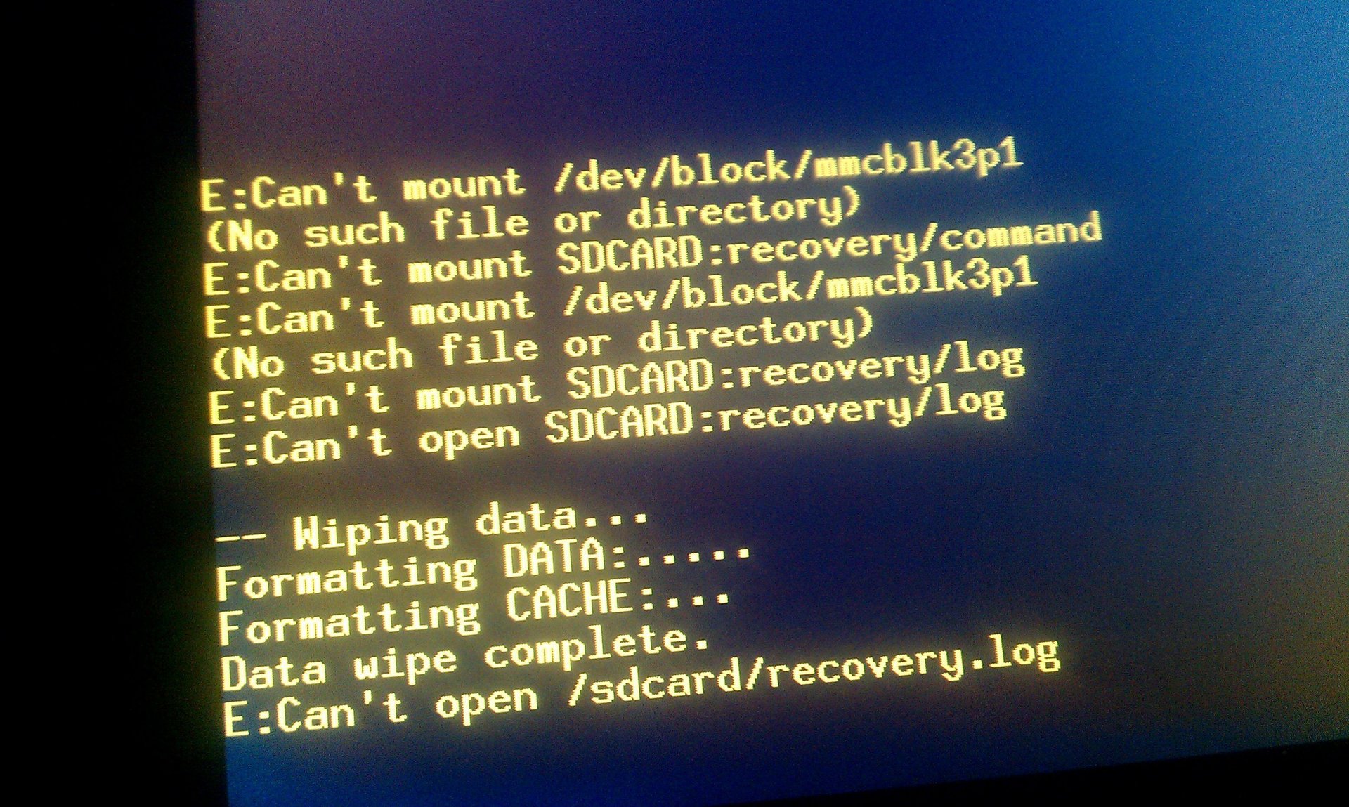

Hallo Zusammen,
ich möchte mich erst einmal vorstellen:
Ich heiße Markus und komme aus dem schönen Rheinland. Mein ADAM (PixelQi + 3g) besitze ich seid dem 09.03.11.
Nach der Feststellung, dass die von NI mitgelieferte EDEN-Oberfläche vollkommen unbrauchbar ist, habe ich das System gerootet, Market drauf geschmissen und den ADW-Launcher EX installiert. (Anleitung Notion Ink Hacks)
Probleme gab es nur, dass er nicht alle Apps im Market anzeigte, und das Display im Stanby sich immer wieder einschaltete. Am WE habe ich dann ein Facktoryreset/Wipe durchgeführt, den Cache gereinigt und dann gaz frisch das Beast ROM v2.1.1 (Auch erhalten über Notion Ink Hacks) aufgespielt. Und was soll ich sagen, das Gerät läuft wie die Sau. Videos ruckeln nicht mehr beim Abspielen, die Oberfläche ist noch einmal schneller geworden und das Display schaltet sich auch nicht mehr ein. Also währe alles wut wenn da nicht....
Zum antesten wollte ich das "Cellphone Stanby Removal Tool" istallieren und da begannen die Probleme. Danach ging garnichts mehr. So also Wieder Wipen doch das sagte mir das Gerät folgendes:
Das Orginal Rom von NI drauf gespielt. Lief dann zwar wieder aber mit einem mir nicht bekannten Boot-Rom und Launcher. Erneut Facktory-Reset durchgeführt aber noch immer die selbe Fehlermeldung.
Zum Schluss habe ich dann wieder das Beast-Rom drauf gepackt. Jetzt läuft alles wieder aber ich habe noch Bauchschmerzen, da ich noch immer im Recovery mode diese Fehlermeldungen erhalte.
Kann mir jemand da weiter helfen?
Dake und Gruß
Markus
Update:
Ich habe jetzt die im NIH-Forum vorgeschlagenen APX-Unbricking prcedure durchgeführt, aber die Fehlermeldung ist immer noch vorhanden. Ich habe das orginal NI Rom drüber gespielt und dann das EdenX Rom mal zum Gegentest zum BeastRom. Fehlermeldung hält sich hartnäckig.
