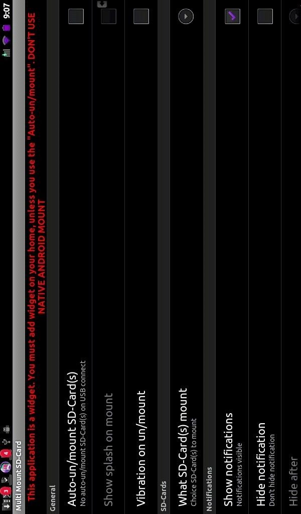

So, ich habe das Ganze nochmal ausprobiert. Das mit dem NI toggle klappt wirklich nicht. Es ist wohl nur ein "interner Wechsel".
Dann habe ich mir Multi Mount nochmal angesehen und mußte feststellen, dass ich auch keine SD mehr auswählen konnte. Also habe ich es deinstalliert, neugebootet, und neu installiert und siehe da, ich konnte die SD's wieder aussuchen.
Was ich nicht feststellen konnte war, ob der Debugmode einen Einfluß hat. Bei mir ist er jedenfalls eingeschaltet.
Ich schätze, Du mußt da noch ein wenig mit rumspielen. Und wenn Du es dann geschafft hast, gleich mit Titanium sichern, damit du es bei Bedarf wieder zurückspielen kannst ;-)
