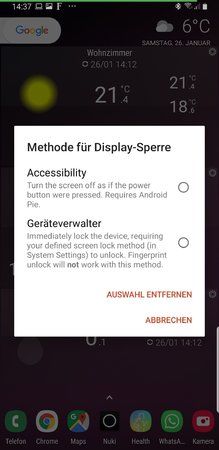

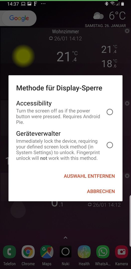

Ich habe ein Problem mit dem Novalauncher unter Pie, ich möchte per Gestensteuerung den Bildschirm abschalten, allerdings kommt immer eine Meldung, bei der ich nicht weiter komme, kann da jemand helfen? Siehe Screenshot im Anhang! Ich wähle den oberen Eintrag, und dann komme ich in die Einstellungen, und nun?

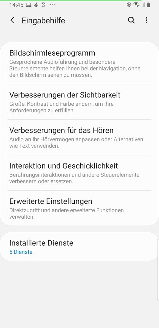

@jamalau
Einfach das obere auswählen und alles ist gut ;)
Jetzt funktioniert die Geste endlich richtig, ist neu mit Pie.

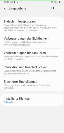

Und das geht eben nicht, wenn ich den auswähle , komme ich ins Menue 2ter Screenshot, und da soll ich irgendwo Novalauncher auswählen , aber da steht nichts!
@jamalau Auch nicht unter "Installierte Dienste"?

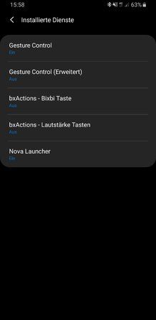

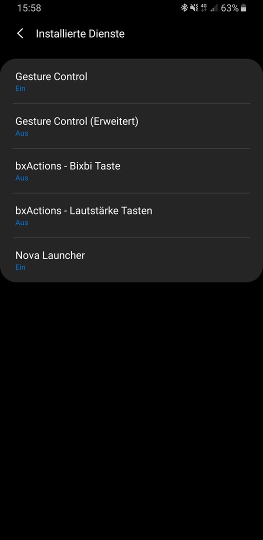

Genau, da muss der Nova Launcher auftauchen:
Danke, dort stand er auch auf "Ein" , haber es auf Verdacht mal aus und wieder ein geschaltet, und nu geht's!
