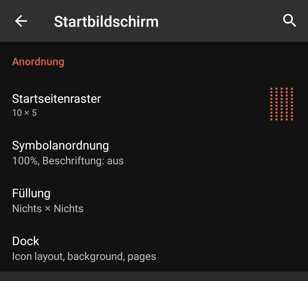

Es geht doch hier um den Nova Launcher! 😉 Darauf sollte die Anzeigegrösse-Einstellung von z.B. MIUI eigentlich keinen Einfluss haben. Kann man ja alles in Nova selbst einstellen:

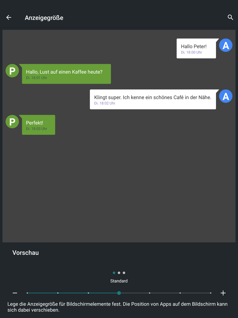

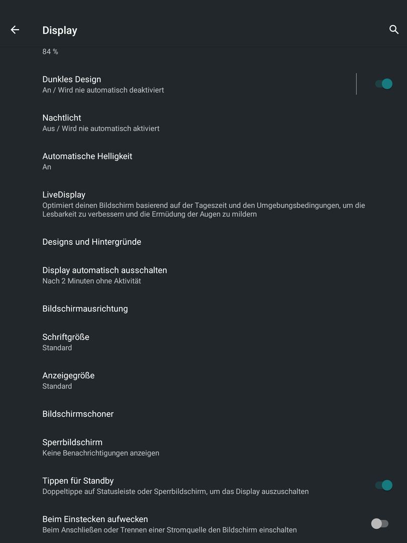

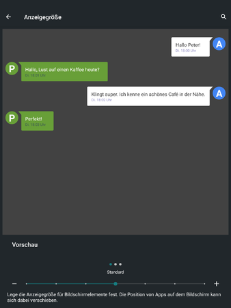

Hier Bilder vom LineageOS.
@justdoit12 Habe Nova Prime drauf und es scheint unabhängig davon zu sein.
Wirkt innerhalb der App Anwendung (Signal usw.), was Nova imo nicht tut.
