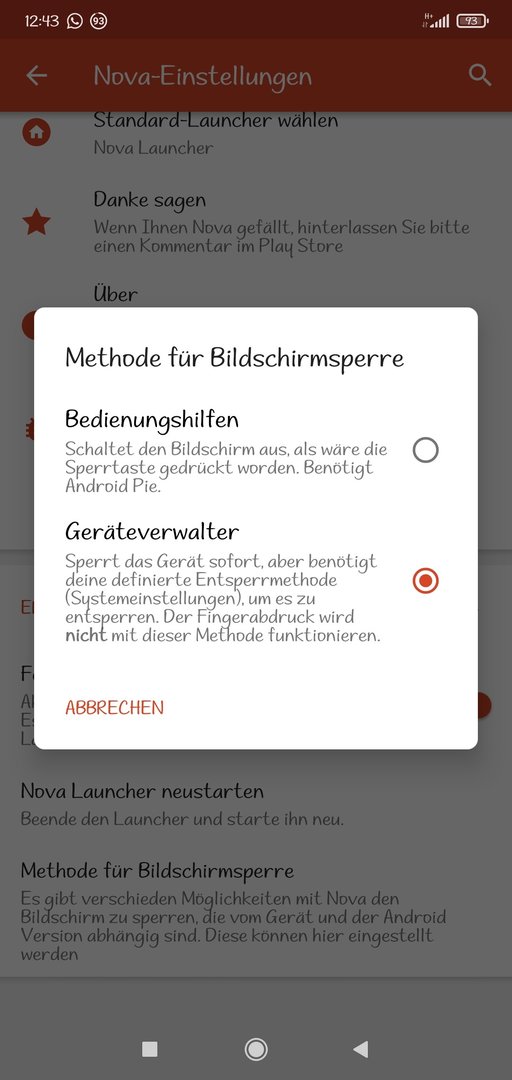

Das findest du in den Einstellungen unter "Erweitert" - Methoden für Bildschirmsperre, dort "Bedienungshilfen" wählen.

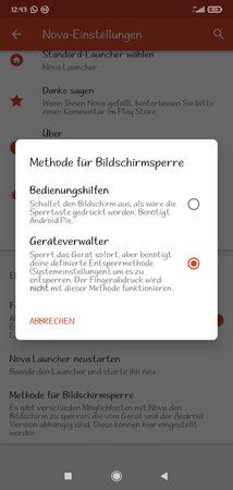

@Abbados gehe Mal zu Nova Einstellungen, letzter Punkt, Erweitert.
Methode für Bildschirmsperre.
Geräteverwalter auswählen!

@frankie78 wenn ich diesen Punkt auswähle, wird der Bildschirm deaktiviert und ich muss das Passwort eingeben um den Bildschirm zu entsperren.
