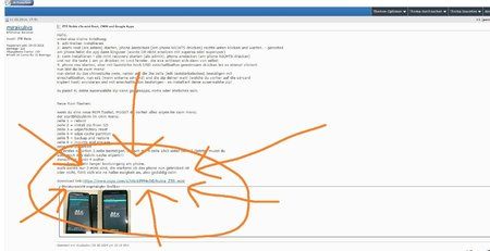

anbei eine kleine Anleitung:
1: adb-treiber installieren
2: Anzhi-root (als admin) starten, phone anstecken (am phone NICHTS drücken) rechts unten klicken und warten. - gerooted
am phone heist die app dann kinguser (würde ich nicht ersetzen mit supersu oder superuser)
3: cwm installieren - z5s mini recovery starten (als admin), phone anstecken (am phone NICHTS drücken)
und nur die taste 1 am pc drücken im cmd fenster. die exe schliesst sich dann von selbst
4: phone neu starten, aber mit lautstärke hoch UND einschaltbutton gemeinsam drücken bis es einmal vibriert.

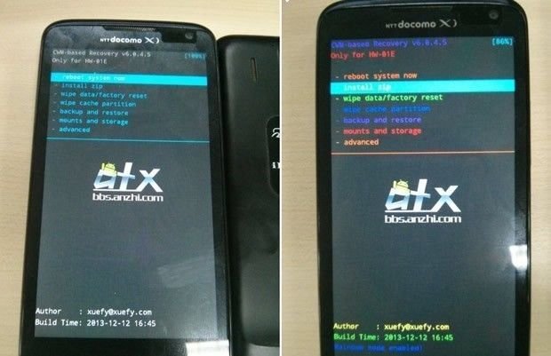

nun bist du im cwm menü!
nun siehst du das chinesische cwm, runter auf die 2te zeile (mit lautstärkebutton) bestätigen mit
einschaltbutton, nun sd1 (wenn externe sd-card) und die zip deiner wahl (welche du vorher auf die sd-card
kopiert hast) anvisieren und mit einschaltbutton bestätigen - es installiert deine auserwählte zip!
zu punkt 4: deine auserwählte zip kann googleapps, roms oder ähnliches sein.
Neue Rom flashen:
wenn du eine neue ROM flashst, MUSST du vorher alles wipen im cwm menü.
der startbildschirm im cwm menü:
zeile 1 = reboot
zeile 2 = install zip from SD
zeile 3 = wipe/factory reset
zeile 4 = wipe cache partition
zeile 5 = backup and restore
zeile 6 = mounts and storage
zeile 7 = advanced
als erstes natürlich 3.zeile bestätigen, danach die 4.zeile UND unter zeile 7 (letzte) musst du
auch noch den dalvik-cache wipen!!!!
danach mit punkt 4 weiter.
neue Rom = sehr langer bootvorgang am phone.
auch wenns nur 3 mins sind, die warterei ob das phone nun gebricked ist
oder nicht, fühlt sich wie ne halbe ewigkeit an, also geduldig sein!
download link:https://www.copy.com/s/hAk1iPPf4cDE/Nubia_Z5S_mini
