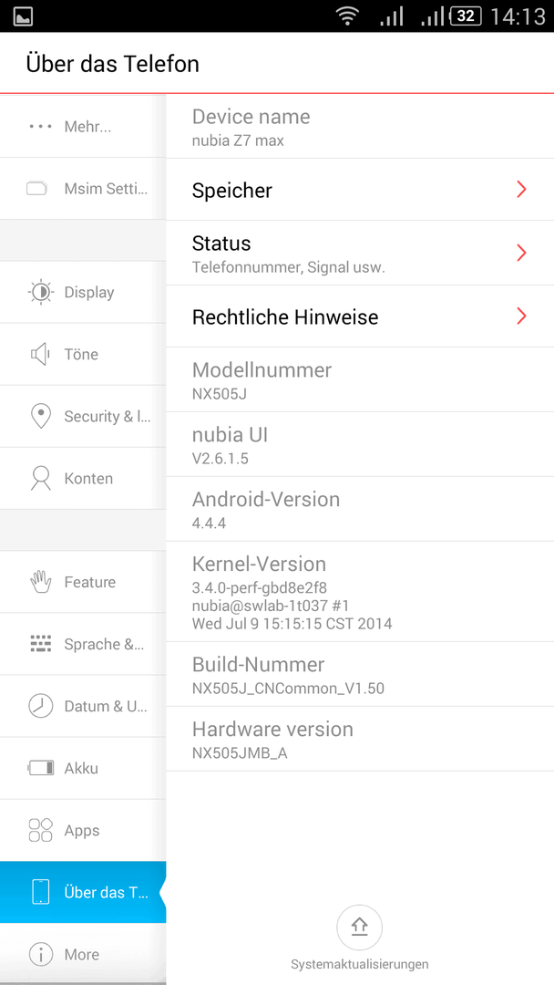

ich habs mit 6.0.5 CWM gemacht.
als erstes machte ich ein backup mit CWM auf die externe SD, also sdcard1, dann partitionierte ich das Systemhauptverzeichnis auf 6,2 gb mit Zippyshare.com - -> reboot ins CWM das vorige backup zurückgespielt um die ganzen mountgeschichten wieder herzustellen -> normaler boot um die die ROM auf die externe SD zu kopieren -> reboot ins cwm ->wipe data factory, wipe cache partition, wipe dalvik -> danach unter mounts and storage : format system/data/cache/storage sdcard0 und dann das ROM normal mit CWM/install zip installiert.
natürlich immer am schluss -> YES-FIX ROOT
also alles (wirklich alles, da interne sd formatiert- also pics etc runter auf PC oder externe sd) gecleant bis auf die externe sd und die ROM ist noch immer 1a, das beste bis jetzt.
bt wifi gps IR dualsim...alles perfekt, auch die akkulaufzeit.double tap to wake up funzt NUN endlich auch!!!!!!
Zusatzdaten musste ich nicht installieren.

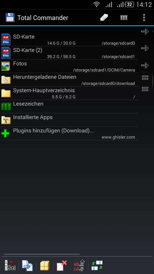

nachdem ich das backup zurückspielte und normal bootete, sah ich erst das es 6,2 gb sind.
systempartition müsste nun doch 6,2 gb sein?!?

das passt ja eh....zumindest bei der speicher anzeige in den einstellungen.
das is ja der geschützte systembereich auch mit eingerechnet.
also insgesamt die 32gb angegebenen speicher.
für apps hast du nun 6,2 gb anstatt 2,4gb.
lad dir nen anderen fileexplorer zb totalcommander dann siehst es.
