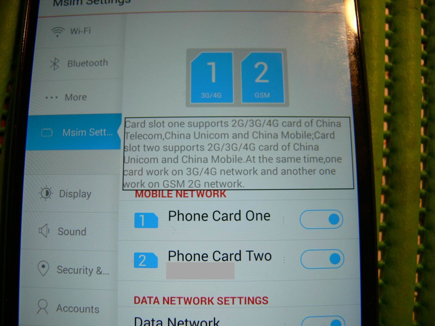

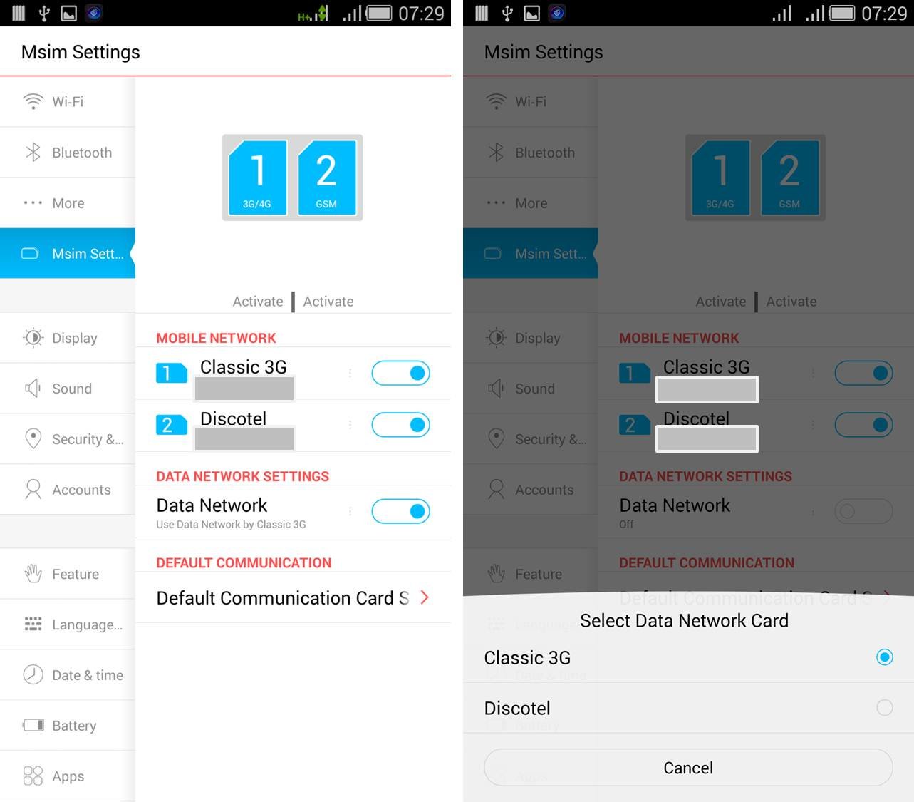

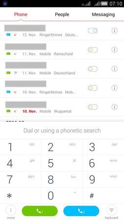

Hoi,
wird UMTS oder gar LTE auf beiden Sim Slots untersützt, ist es möglich von sim1 auf sim2 zu wechseln ohne physikalisch umbauen zu müssen?
Laut ZTE Beschreibung wird es das wohl, aber ich schätze es sehr wenn jemand das tatsächlich nutzt oder probieren könnte, das wäre super!
Grüsse,
dtavb
Hallo dtavb,
ich kann mich meinen Vorrednern nur anschließen,
die Funktionalität ist wirklich gut ausgereift/gelöst!
Auf dem 1.Bild kannst du sehen wie die SIM-Karten
verwendet werden, siehe Telefonhörer 1 in grün
und Telefonhörer 2 in blau.
Im 2.Bild kannst du sehen welche Einstellungen
in dem Menü Multisim Settings vorgenommen werden können!
Grün wird bei mir mit einer Mobile 300 Prepaid-Karte
All Net Flat verwendet, hier findet auch der Internetzugang
statt! Hätte ich diese Karte im 2.SIM-Slot (blau) so könnte
ich die Datennutzung auf diesen SIM-Slot umstellen!
Gut zu erkennen sind auch die Kontakte (ausgegraut)
die so angezeigt werden wie sie sich auf den SIM-Karten
befinden! Quasi wie zwei verschiedene Telefonbücher!
Alles in allem ein absolut empfehlenswertes Gerät!
Änderung: Siehe Bild 3!
Ich habe die SIM-Karten einmal untereinander getauscht,
auch wenn die blau dargestellten SIM-Karten 1 + 2
zeigen was sie können, Karte 1 (3G/4G) oder Karte 2 (GSM)
so hatte ich sofort in Slot 2 (vorher Slot 1) H+ Empfang,
also scheinen beide Slots identisch zu sein!
LTE kann ich nicht testen da nicht vorhanden!
Wie die einzelnen Karten-Slots gehandelt werden entnimmst
du bitte dem 3.Bild!
