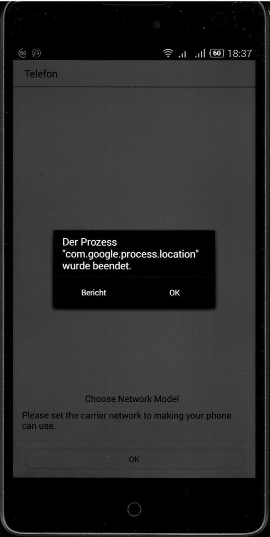

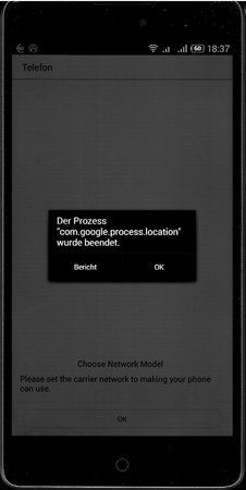

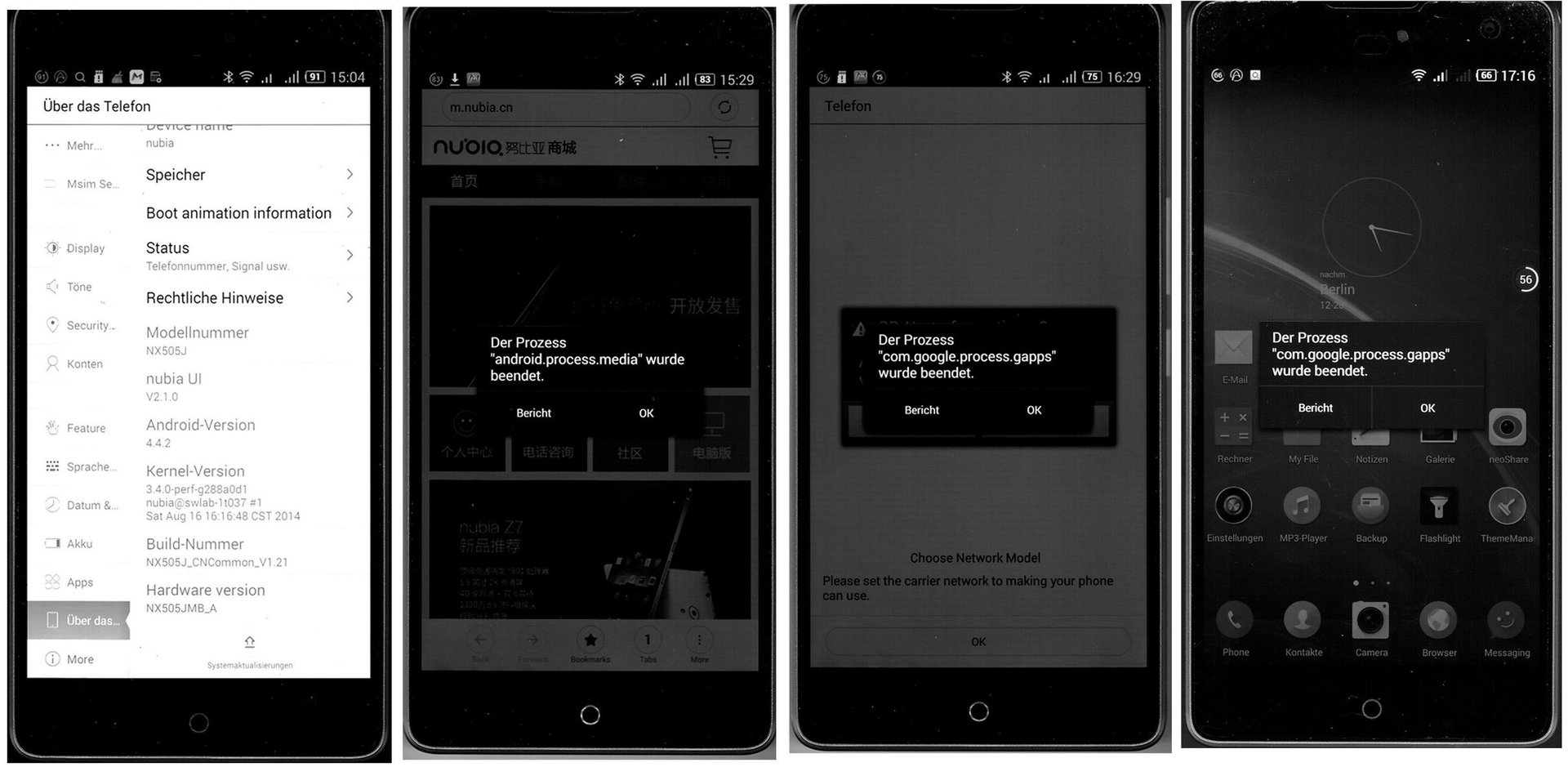

Hallo Leute habe ein großes Problem.
Habe ein Problem mit meinem neuen ZTE Nubi z7 max.
Es kommen ständig Fehlermeldungen wie z.B. Der Prozess "com.google.process.gapps" wurde beendet. Irgendwann kommen diese Meldungen so oft hinter einander, das ich mühe habe wieder auf Werkszustand zu setzen. Anbei Bild von den Fehlermeldungen.
M. f. G. ReiGo
deinem Screenshot ist zu entnehmen, das die eingesetzte Software scheinbar sehr alt ist (V1.21). Entsprechend macht die Installation eines neueren ROMs sicher Sinn (entweder eine ältere V1.38 Multilang Version oder vielleicht die V1.50 DigiROM Version). Hier im Forum gibt es ja genügend Infos zu den ROMs ....
Beste Grüße,
BrowsingMan

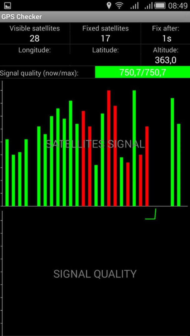

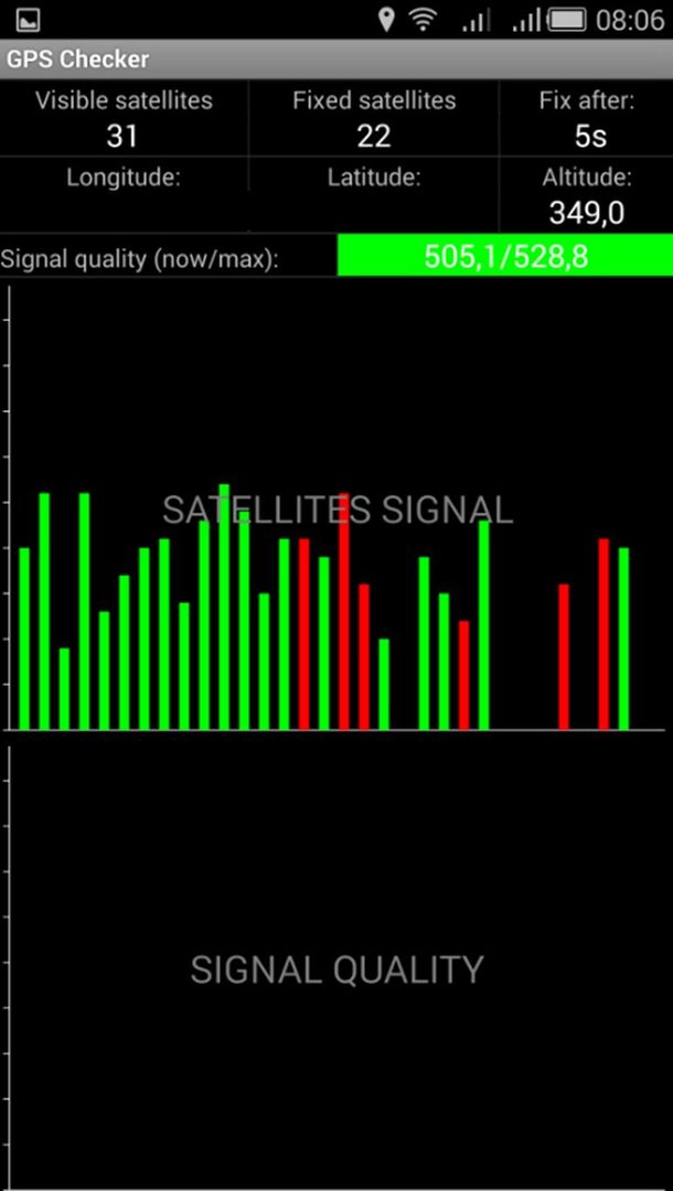

Hallo neudroide,
ja auch für mich ist es unverständlich!
Ich habe bei mir in der Wohnung gerade einmal einen GPS-FIX Test gemacht,
so muss es aussehen wenn es meinen Vorstellungen entsprechen soll! Man beachte bitte die Signalstärke die in der Regel bei 600 liegt, momentan regnet es sehr stark und der Himmel ist dicht (sehr stark bewölkt). Einen Fix in dieser Größenordnung habe ich Outdoor oder im Auto in 1 bis 3 Sekunden, es ist als sei es niemals abgestellt gewesen!
Bild 1 mitten in der Wohnung
Bild 2 unser derzeitiges Wetter
Bild 3 GPS-Fix am offenen Fenster mit einer Signalstärke von 750!
Aus meiner Sicht ein unschlagbar guter Empfang und fehlerfreier Betrieb seit Lieferung!
Beste Grüße
