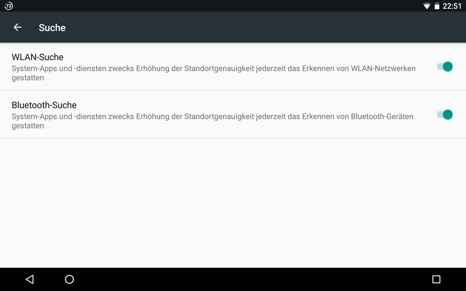

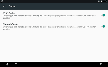

Ich glaube, dass ich den schuldigen Schalter gefunden habe :D.
Unter Einstellungen -> Standort -> "Drei Punkte" -> Suche war die "Bluetooth-Suche" aktiviert:
Entweder diese Option ist neu oder sie wurde durch das Update aktiviert. Vorher hatte ich das Verhalten jedenfalls nie. Ich hoffe mal, dass es das war und das BT jetzt Ruhe gibt.

Die Option ist bei mir auch vorhanden, allerdings nicht automatisch mit dem Update aktiv. Hattest du denn den Standort ganz allgemein aktiviert oder deaktiviert? Bei mir war der komplette Menüpunkt inaktiv - evtl. hängts ja damit zusammen...?
@THWS Ich habe an dieser Einstellung nie etwas verändert. Kann dir also nicht sagen, ob sie vor dem Update aktiv war. Standortdienste generell waren auch schon vor dem Update eingeschaltet. Das BT hat sich aber erst nach dem Update aktiviert. Falls jemand das Update noch nicht installiert hat, könnte der ja mal schauen, ob die Einstellung auch schon vorher existiert. Mir war zwar bewusst, dass WLAN für die Standortgenauigkeit genutzt werden darf, BT war mir in dem Zusammenhang aber neu.
Ach so: BT hat sich seit dem Ausschalten der BT-Suche nicht mehr aktiviert. Scheint also wirklich der Grund gewesen zu sein.
