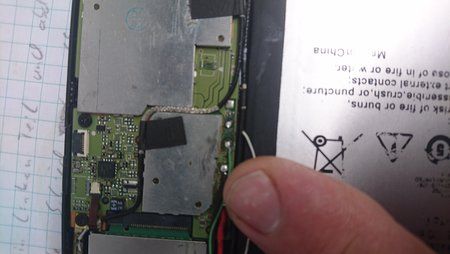

Habe die Ursache gefunden.
Eines der 4 Kabel vom Akku hatte einen Bruch an der Lötstelle......
Lötkolben angeschmissen und frisch verlötet und gut war.
Allerdings sieht man deutlich das an diesem Austausch Tablett die neue Akkuversion nachträglich von Hand eingelötet wurde.
Kleine Ursache aber Riesen Problem.

Mein shield (cm-12) läuft und läuft (-. könntest du mal Bilder machen wie du das verlötet hast.
Mein erstes lief auch einwandfrei. Nur mit dem Gerät das ich durch die Rückrufaktion bekommen habe hatte ich immer wieder Probleme. Jetzt ist mir auch klar warum.
In das neue Gerät wurde von Hand die neue Batterieversion eingelötet.
Diese unsauberen Lötstelle bzw stelle war der Auslöser das es immer runtergefahren ist.
Hier mal ein Foto des gebrochen Kabels. Das wurde dann ganz normal von mir wieder verlötet. Das Kabel ist ja zum Glück lang genug.

Danke für das Bild (-:
Bei mir ist noch die alte (Y01) Batterie drin, sah nicht ein das alte Gerät zu schrotten (-.
