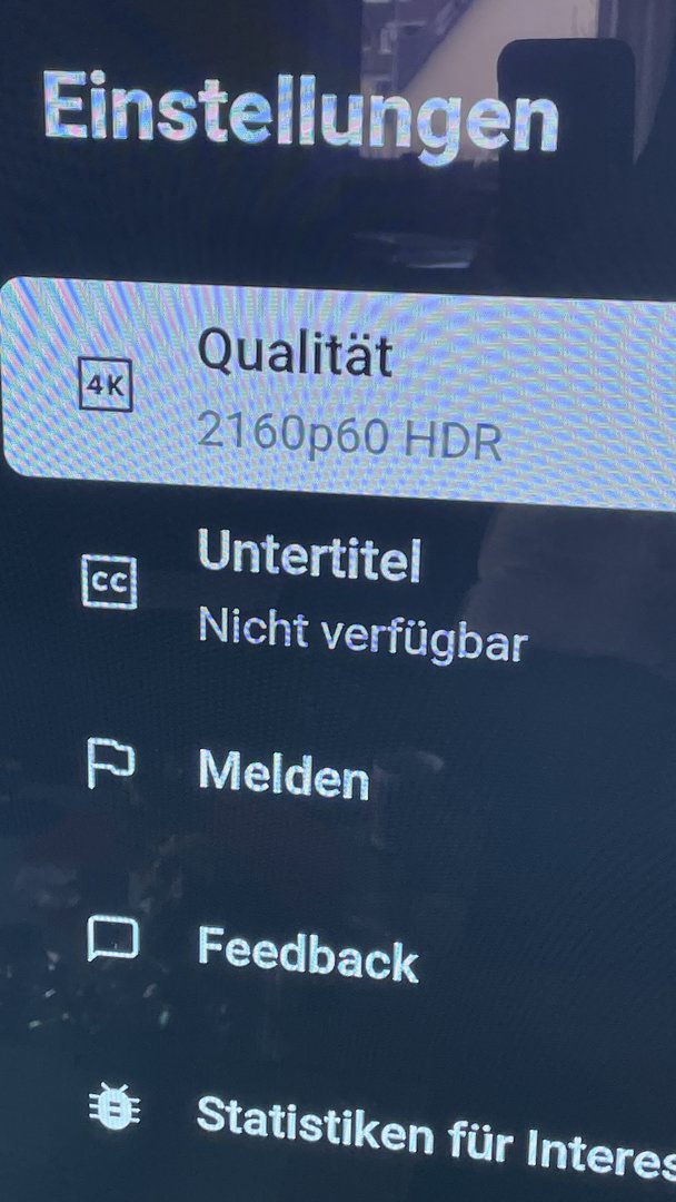

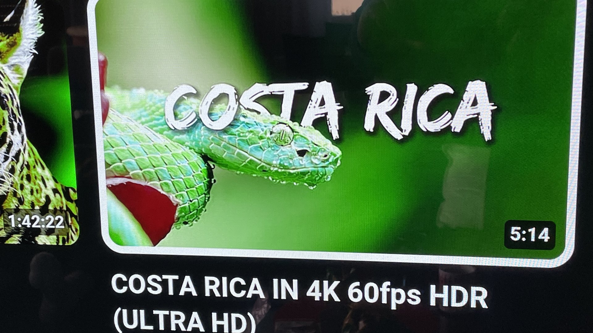

Also mein TV (LG) zeigt sowohl über TV wie auch über Fire Tv Stick HDR bei YT an.
Hast du mal ein Beispiel für mich?
Gib 4k HDR ein und du bekommst jede Menge.
Zum Beispiel
Wie gesagt, nur weil HDR oder DV im Namen steht, heisst das bei YT noch lange nicht, das HDR oder DV drin sind. Deswegen fragte ich ja nach einem konkreten Beispiel, denn offensichtlich habe ich das Talent, die Fakes raus zu suchen. Ok, Costa Rica geht am TV, es wird HDR angezeigt, auf dre Shield nicht, ist aber wohl auch HDR, vom optischen Eindruck her.
