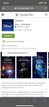

mir wird die Disney Plus App als nicht kompatibel angezeigt bzw. im playstore auf der Shield selbst finde ich sie gar nicht.
Ist das normal bzw. hat jemand einen Tipp für mich?

Bist du auf dem Hotfix 8.0.2+ unterwegs? Damit kann Disney+ nicht installiert werden, siehe Release Notes.
3. HotFix images are not fully certified. The next official release will have all certifications. The negative side affect we've noticed from this so far are:
a. You won't be able to install or update Disney+ from the Playstore if you haven't installed it yet or do a Factory reset on this image.

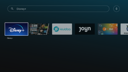

Die Shield TV Pro 2019 bekommt nach einem Werksreset eine neue ID zugewiesen, die das Problem mit zahlreichen fehlenden Apps im Android TV Playstore behebt. Ansonsten ist man auf die jeweiligen Entwickler der Apps oder eine Installation aus einer Drittquelle angewiesen.
Auf meiner Shield TV Pro 2019 wird Disney+ gefunden und kann auch installiert werden. Allerdings hatte ich nach dem Kauf meiner neuen Shield einen Werksreset gemacht, weil ich etliche Apps gegenüber meiner alten Shield TV 2015 nicht mehr im Android TV Playstore gefunden habe.
