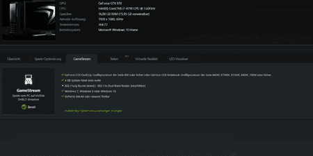

ich habe seit ein paar Tagen die Shield TV Box. Als ich nach dem Anschließen und Einrichten die Game Stream Funktion ausprobiert habe, funkionierte dies problemlos.
Aber jetzt wird mein PC immer als offline angezeigt, obwohl der Rechner läuft und Geforce Expierence auch sagt, dass alles bereit wäre zum Streamen.
Als Router setze ich die Fritzbox Cable 6340 ein. Ich verstehe nicht warum es beim ersten Mal funktionierte und jetzt nicht mehr. Es wurde ja nichts geändert an der Hardware.
Hast Du eventuell Kaspersky installiert? Hatte das Problem "offline" auch, nach der Deinstallation von Kaspersky Internet Security ging alles wieder. Jetzt mit Antivir keine Probleme mehr :biggrin:
Ja, ich habe auch Kaspersky installiert. Gestern habe ich dann die Geforce Expierence Software vom PC gelöscht und dann wieder neu installiert. Anschließend wurde mein PC wieder als Online angezeigt. Nach einem Neustart aber dann schon wieder nicht mehr.
Dann deinstalliere mal Kaspersky komplett und teste noch einmal... Irgendwas wird da wohl blockiert.
