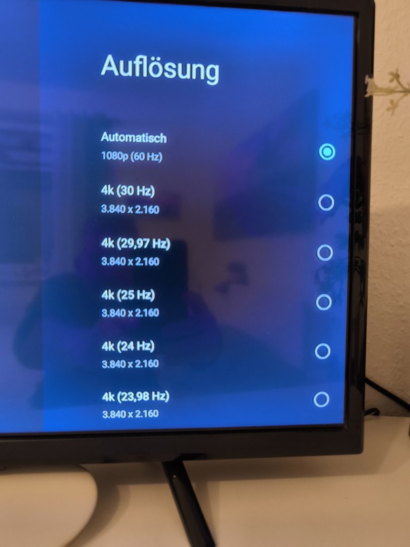

So erster Test im Schlafzimmer auf der Shield 2017 mit 1080p TV, Amazon Prime mit dem Film Canary Black (23,976fps)... Es funktioniert aber ruckelt... 🙄 Geht man wieder zurück ins Menü und startet den Film nochmal, funktioniert es danach ohne Ruckeln.
