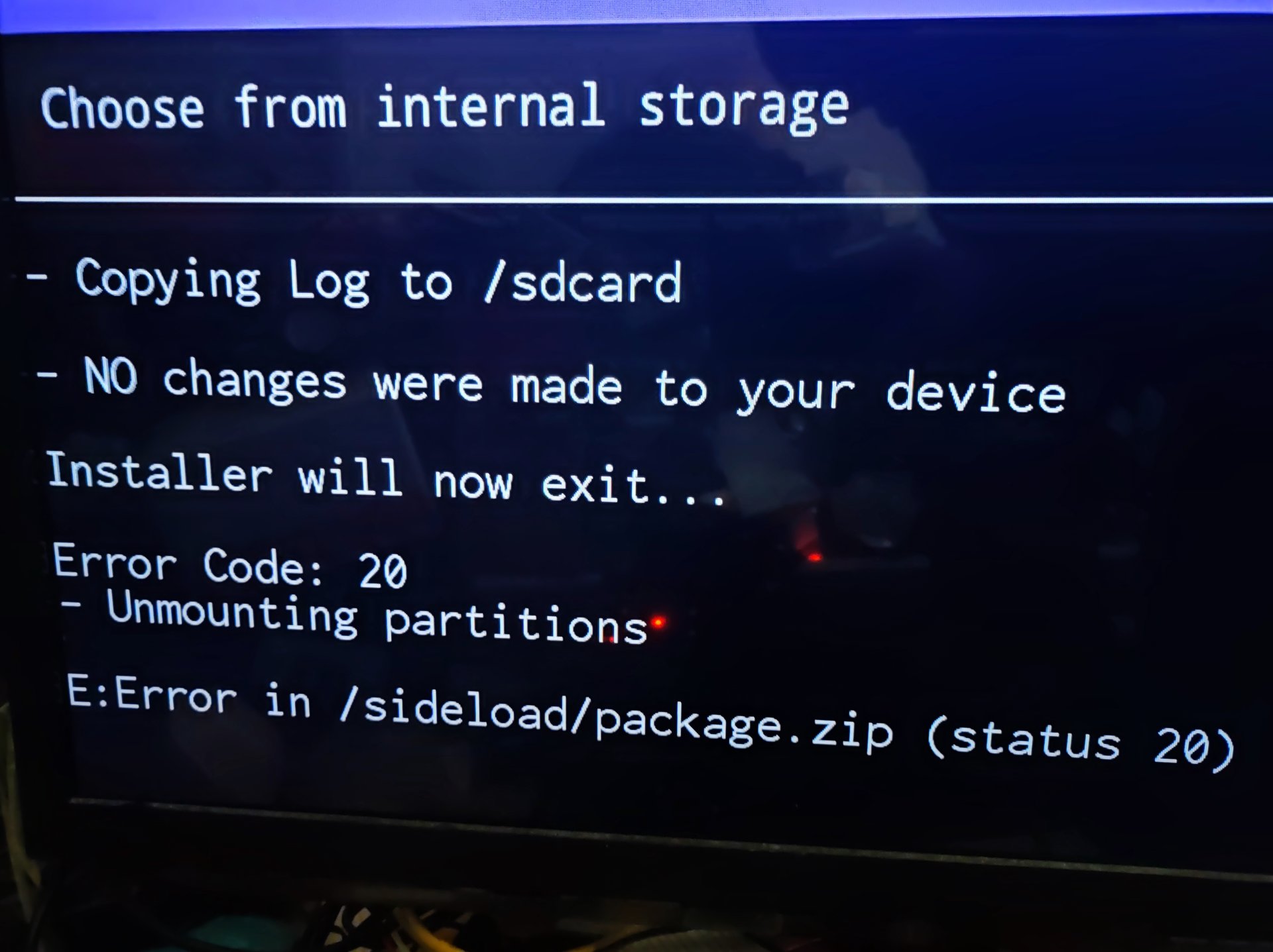

Hab nun bis Schritt 5 bei 'Installing LineageOS from recovery' erfolgreich durch geführt und noch KEIN NEUSTART gemacht.
In der Anleitung steht das man die Google Apps vor den ersten Start installieren soll.
Wo kann ich die Google Apps die ich benötige runter laden?
@tom_g
Es gibt fehler?
Hört sich nach dem falschen Gapps Paket an. Welches hast du verwendet?
@tom_g
Das hier...
Gerade eben
Sehe gerade im Recovery steht ... 18.1 🥴

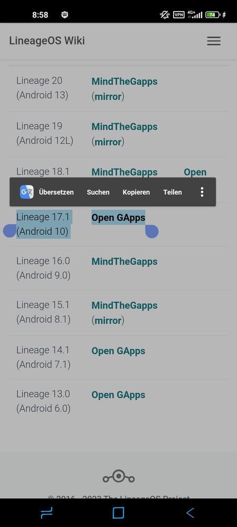

Kann ich einfach die Richtige drüber installieren?
Es gibt 2 Downloads für 18.1.
  • MindTheGapps
  • OpenGapps
Worin unterscheiden sich die zwei und kann ich beides verwenden oder geht nur eins der beiden?
Das passt natürlich nicht! Die Lineageos Version ist doch -> lineage-18.1-20230414-nightly-foster-signed.zip ?
Folglich musst du das 18.1 Paket nehmen.
Edit:
Ich würde jetzt sicherheitshalber Lineage nochmal sauber drüber flashen und dann Gapps direkt hinterher.
