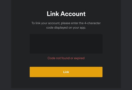

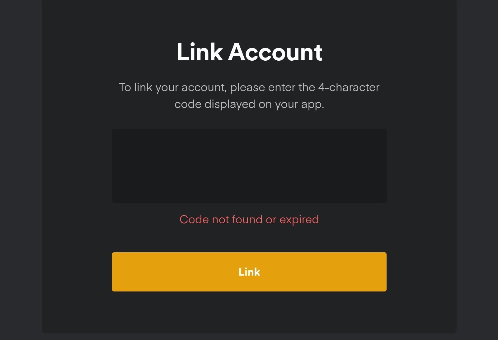

Ich kapier es einfach nicht🤬
Bin auf app.plex.tv gegangen, wollte Medien hinzufügen
Soll einen Server installieren?
Ich will ja nur mit plex auf die externe Hdd zugreifen die an der Shield hängt.
Bin anscheinend zu doof dafür
Wie bekomme ich diese Nummer?
Damit versuchst du einen plex-client (der Abspielen - der generiert eine Nummer beim ersten Start) an einen account zu binden
Das wäre der letzte Schritt in meiner Anleitung. Neben dem Client wird auch der Server auf deiner shield diesen Account benutzen.

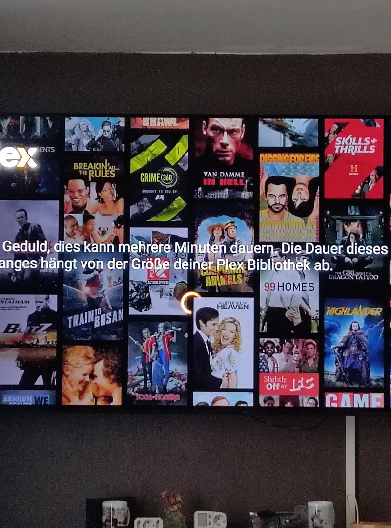

Seit über 2 Stunden häng ich da fest.
Kann schon mal etwas dauern, je nachdem wie viele Filme da drauf sind
Die Festplatte sollte arbeiten...
Das macht man ja nur einmal
Wenn dir das alles zu viel wird nimmst du Kodi...
Aber ich denke, das warten lohnt sich
@carisma2001 oder einmal Neustart....
