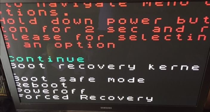

Moin zusammen und ich hoffe mir kann einer vielleicht einer einen Tipp geben .
Ich bekomme leider seit dem Update auf 5.2.0 nur noch einen Auflösung von 720P.
Wenn das Shield startet sogar nur 640x480 und schaltet dann auf 1280x720(720P) um.
Was habe ich schon alles probiert:
1.) 5 verschiedene HDMI Kabel (alle funktionieren PS4/Xbox One)
2.) alle vorhandenen HDMI Eingänge
2.) diverse wipe data/factory reset mit 1 Stunde HDMI Kabel abgeklemmt
3.) 2 Verschiedene TV alle 1080P fähig
Leider ist auch das Bild im Bootloader Modus sau groß 640x480 siehe Anhang.
Problem ist, das ich deswegen kein Netflix oder Amazon Prime Video schauen kann, Spiele laufen ohne Probleme.
Habe schon im Internet gelesen, das sehr viele dieses Problem haben, aber eine Lösung dazu gab es nicht.
Bin beim überlegen mir ein neues HDMI Kabel zu bestellen, bin mir aber nicht sicher ob das wirklich die Lösung ist.
Finde leider die Rechnung nicht mehr und weiß auch nicht ob noch Garantie vorhanden ist.

Danke für deinen Tipp und leider keinen erfolg und habe sogar extra die PS4 vorher auf HDMI 3 Anschluss gehabt, damit ich 1080P im Tv habe und dann schnell die Shield angeschlossen und war schon betriebsbereit und sofort ist der TV auf 720P gegangen.
Ich bin seit Donnerstag mit den Nvidia Support per email im Kontakt und Dienstag soll ich wohl eine richtige Antwort erhalten von der Support Seite aus.
Ich bin mal gespannt und werde dann berichten.

Ok, zumindestens hier scheint es keine Auffälligkeiten zu geben. Bleibt also nur noch der Austausch der Shield übrig.
Mal schauen was der nvidia Support mir morgen mitteilt und morgen kommt auch ein neues HDMI 2.0 Kabel und bin dann mal gespannt.

Gestern kam das neue HDMI Kabel und wie vermutet leider keinen erfolg.
Der Nvidia Support hat mir heute geschrieben, das sie es austauschen möchten und Problem ist, das ich keine Rechnung habe , da es ein Geschenk von einen ehemaligen Kumpel war und keine Ahnung wo der sich rum treibt und seit 1 Jahr keinen Kontakt mehr.

Habe es geschafft auf 3.3 zu kommen und dann kam auch schon gleich das 5.2 Update und konnte leider nicht in die Einstellungen aufrufen um die Auflösung zu kontrollieren.
Beim hochfahren war leider nur 720p da und ist wohl tatsächlich defekt.
