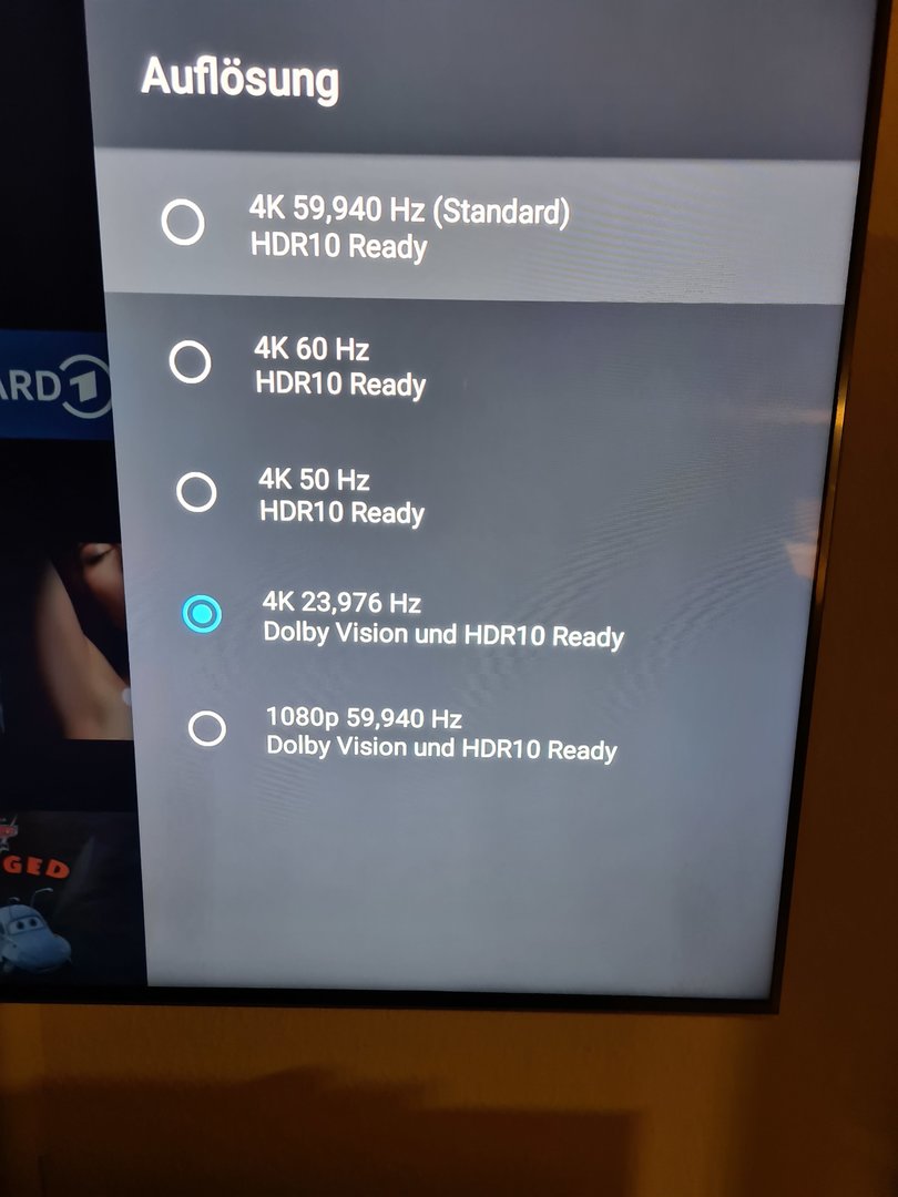

Hallo, ich habe heute einen Sony TV 65XG9505 bekommen und habe in der Box von HDR auf Dolby Vision umgestellt, dabei kam die Meldung, dass die Bedienung dadurch langsam werden kann und tatsächlich ist es so... Woran liegt es? Siehe Anhang
Müsste da nicht Dolby Vision 60hz stehen? Statt 23hz?

Naja die 24 Hz beruhen ja auf dem Filmmaterial, oder ? Ob es dann flüssig oder ruckelig wirkt, liegt dann an der Zwischenbildberechnung, würde ich mal behaupten. Vielleicht verbraucht diese Zwischenbildberechnung soviel Power, daß die Box mehr ausgelastet ist.

60Hz kann der Fernseher nicht in dolby vision
Und wenn die Shield das in Echtzeit runterrechnen muss, wird es eng, weil sie das in Software macht.

Hey danke erstmal für deine Bemühungen 🙂
Also unter erweiterteten Einstellungen konnte ich 4K 30 Dolby + HDR+ auswählen, nur die Bedienung bleibt trotzdem extrem langsam. Ich versuche mein Glück mit anderem Kabel und mal schauen, ob das was bringt...

Ok es liegt anscheinend an meiner LG Soundbar SL10YG...Schließe die Nvidia Box direkt an TV, kann ich dann Dolby Vision und HDR10 60Hz auswählen...
Voll doof irgendwie, denn bin eigentlich zufrieden mit der Soundbar
Bei mir ist es auch der hdmi-switch
Eventuell kannst du eigen switch davor schalten? Das sollte ja gehen
Oder kannst du sie soundbar per optischem Kabel an dem Fernseher anschliessen? Dann kannst du die Shield direkt mit dem Fernseher verbinden
Also laut LG hat die Soundbar nur ARC und kein eARC, was man für das Durchschleifen von Dolby Atmos bräuchte...
So jetzt habe ich die Nvidia Box direkt am TV angeschlossen (so bekomme Dolby Vision 60hz), die Soundbar am eARC Anschluss des Fernseher und siehe da Dolby Atmos wird doch gespielt
