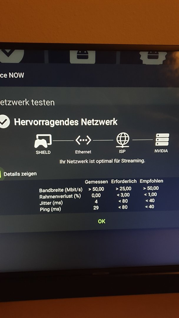

Hallo zusammen, habe mir letzte Woche eine Shield zugelegt und habe folgendes Problem.
Die Shield ist korrekt angeschlossen und per Ethernet mit dem Internet verbunden. Nun wollte ich bei den Nvidia Games in der Kategorie "Kostenlos mit Shield" über Geforce Now einige Spiele ausprobieren ( u. a. Tomb Raider), allerdings ruckeln die Spiele und rechts oben in der Ecke erscheint eine Art Wlan Zeichen mit Empfangsbalken und der Hinweis " Geringe Bandbreite". Habe die Shield wie gesagt über Ethernet verbunden und bei den Einstellungen beim Geforce Now Netzwerk Test ist auch alles ok.
Ein Kumpel meinte, ich solle bei der Shield mal Wlan ausschalten, allerdings finde ich nirgends eine Option.
Weiss jemand Rat und könnte mir helfen?

Deaktiviere mal in den Netzwerkeinstellungen der Shield IPv6 und versuche es dann nochmal.
@Nathaniel9 danke für Deine Antwort. Das hatte ich bereits deaktiviert, aber es gab keine Änderung. Ferner sind diese Wlan Optionen deaktiviert:

von haus aus hat die Shield keine Option, das Wlan zu deaktivieren. Aber versuche es mal mit der App "Wifi Swipe Settings", findest Du im Playstore. Damit kannst Du das Wlan deaktivieren, bzw reaktivieren bei Bedarf.
Ob das allerdings Dein Problem löst? welche FW hast Du denn aktuell? sollte bei Dir bereits die 8.0.1 drauf sein, kann es auch daran liegen, denn im geforce Forum, melden einige Probleme damit ivm Geforce now. Ich warte mit dem update erstmal...
@fqr ja, die FW ist 8.0.1. Wurde heute Nacht aktualisiert. Allerdings hatte ich genannte Probleme bereits bei FW 8.0. Quasi seit Anfang an.
