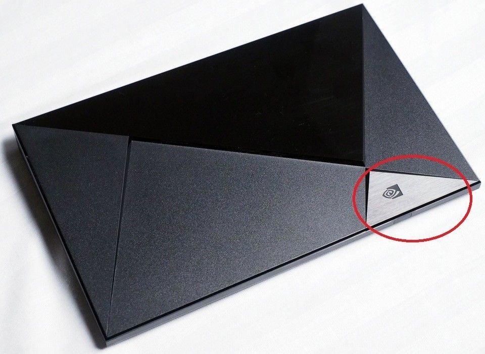

hi,wie kann man die konsole ganz ausschalten.Also nicht nur Ruhemodus sondern absolut aus.Danke
Am Gerät die Sensor-Taste länger drücken !!

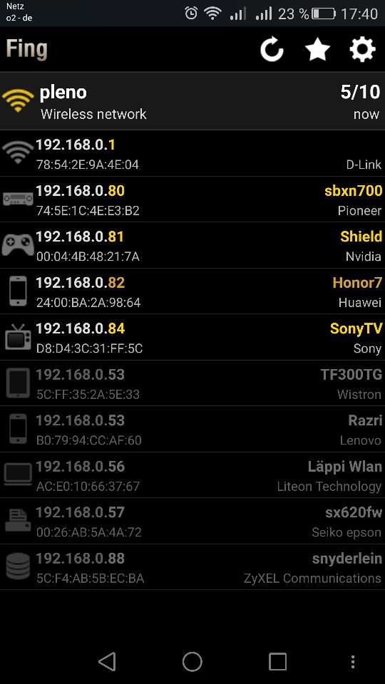

Eigentlich wird ja immer gesagt in allen anderen Foren das es "kein richtiges AUS" gibt, sondern immer den standby Modus. Die Sensortaste kenne ich auch und benutze sie nur wenn ich davor stehe. Allerdings auch nur ein kurzes antippen. Aber klappt es wirklich? Ich habe ein längeres drücke noch nicht probiert und wüsste auch nicht ob an der Shield Konsole irgendeine Rückmeldung kommt für "ein anderes Drücken" und der Befehl/Funktion die dahinter steckt. Ich werde es ggf. probieren wenn ich wieder Zuhause bin. Und wichtig mit Fing - Network Tools – Android-Apps auf Google Play testen ob er nichtmehr auftaucht als angeschlossenes Gerät ( LAN ) mit bezogener IP Adresse im Standby.

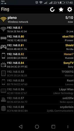

...also egal wie ich die Sensortaste drücke. IP ist aktiv, NSTV startet ohne Bootlogo also aus m Standby. Sei denn es gibt wirklich verschiedene Arten die Sensortaste zudrücken. Ping 3ms.

okay. klappt heisst? lange drücken oder kurz? Anderes blinken oder was auch immer bei der grünen LED? NSTV IP im Netzwerk vergeben, Ping möglich? Los erkläre es uns oder mach n Video :) das die Möhre aus geht ist klar.
länger gedrückt halten bis ein pop off mit der aufschrift"ausschalten" kommt.
okay. bei mir kommt noch die Bildschirminfo Gamepad oder Remote zuverbinden, aber wenn man weiter gedrückt hält kommt die normale Android Shutdown Info. Hatte ich so noch nicht gelesen. Keine IP, kein Ping, NSTV aus :) einziger Nachteil ist wirklich, dass man auch so die NSTV wieder anschalten muss. Im Standby muss ich nur am Gamepad das Nvidia Logo drücken und TV, Soundbar und NSTV gehen an. Aber gut dass das Thema mal geklärt ist. THX
