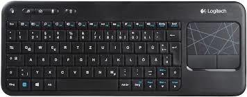

hi,funktioniert die gesamte Bedienung im Menü d.h. im launcher sozusagen mit maus und tastatur? Bei mir nicht.Erst wenn ich eine app öffne kann ich mit der maus bedienen.
Also ich habe die Logitech K400. NSTV Steuerung bei mir nur mit Pfeiltasten und ESC und Googlesuche...in vielen anderen Apps habe ich die Möglichkeit mit der Maus im Menü zu arbeiten. Die linke Maustaste agiert als "Fingertipp". In manchen Apps muss ich erst einmalig die linke Maustaste drücken, damit der Mauspfeil erscheint. In Kodi ist die Funktion der Tastatur extrem hilfreich. Bei EsExplorer auch... Bei mir macht der Micro USB Empfänger auf der Rückseite manchmal Ärger weil Shield Controller und Logitech K400 beide Wireless 2,4 Ghz Sender&Empfänger sind. Spiele habe ich noch nicht getestet, wobei ich auch noch kein komplexes Android Game hatte, dass nach einer Tastatur schreit.
Fazit: hilfreich, nützlich, IMHO n!ce2have

Naja die Logitech K400 arbeitet nicht mit BT. Auch über 2,4 Ghz wie das Wlan. Die NSTV ist per LAN dran und per eigenem Shield Menü lässt sich die Logitech K400 nicht anbinden. Auf der Logitech K400 gehen die Sondertasten Maus für Mauspfeil, Home für Home, Laut/Leise, Lupe für Google Search, Play, Pause
Ich habe auch eine Logitech K400 und wenn ich den USB Stecker ganz normal in einen der Steckplätze stecke, wird die Tastatur nicht erkannt.(2.4 GHz WLAN ist eingeschaltet)
Merkwürdigerweise funktioniert sie wenn ich den Stecker mit einem OTG-Kabel über den Micro-USB Anschluss verbinde.
Ist das normal, und wenn nicht, muss ich irgendetwas beachten damit sich die Tastatur über einen normalen USB-Anschluss mit der NSTV verbindet?
Das OTG-Kabel brauche ich egentlich für meine anderen Geräte, und es nervt wenn ich es ständig ein- und ausstecken muss.
Ansonsten lässt sich die NSTV über die K400, wie schon von pleno beschrieben, prima bedienen. Auch für KODI ist sie runde Sache.

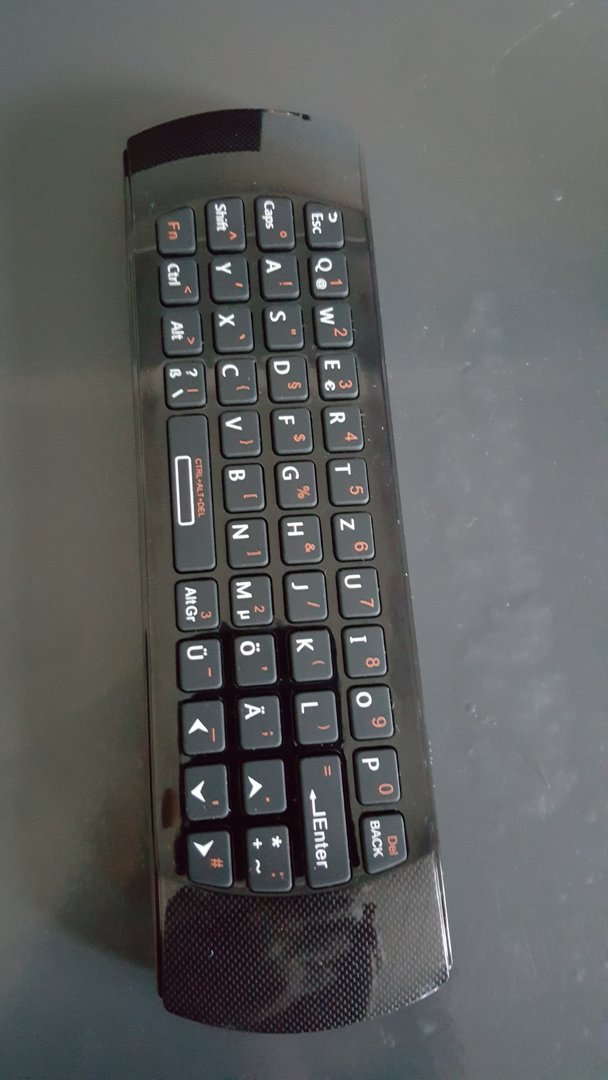

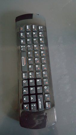

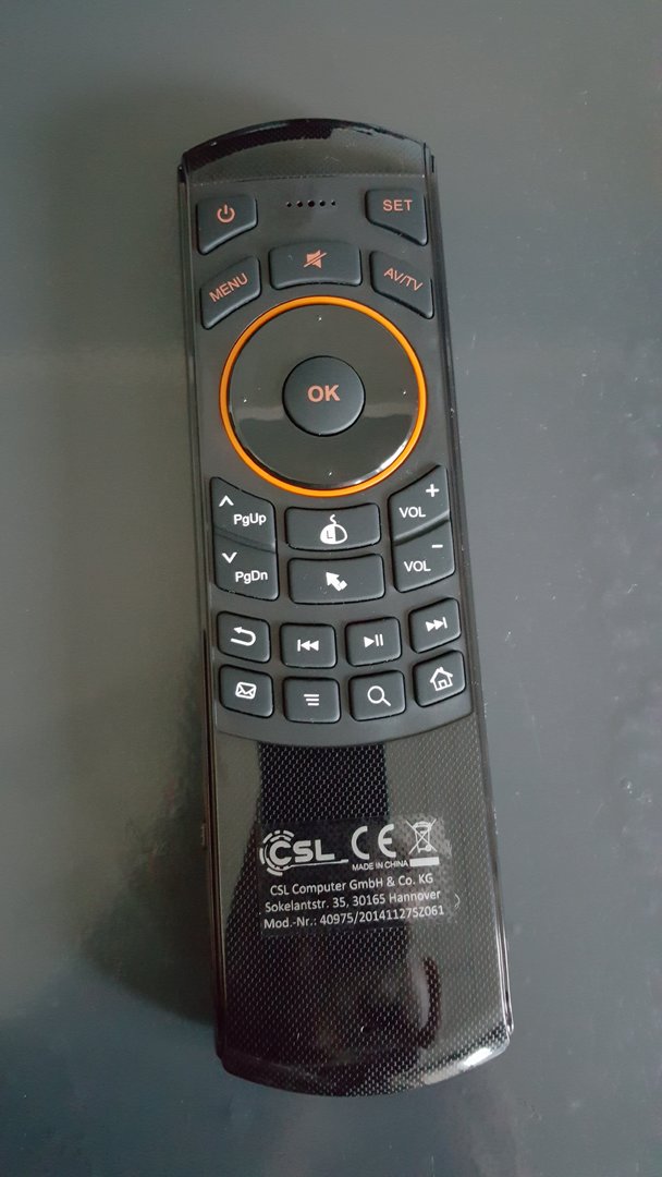

Habe mir jetzt auch eine Air mouse geholt, aber komplett steuern ist bisschen kompliziert. Im Hauptmenü muss ich die Tastatur nutzen. Laut und Leise geht nicht damit. Klappt das bei dir alles zu 100% mit der Fernbedienung?
Anbei 2 Bilder von dem guten Stück.

Ja geht alles 100%. Nur die zurück-Taste geht nicht, da muss ich das Bildschirm-Menü am unteren Rand nehmen.
Eventuell muss man manchmal den Maus-Modus umschalten mit der Taste, wo die Maus drauf ist.
Was geht denn nicht im Hauptmenü?
In Apps selber klappt das bei mir auch super. Aber auf dem Home Bildschirm geht das nicht zu 100%. Maus bewegt sich, aber er nimmt den "Mausklick" nicht an, da muss ich dann immer auf der Tastatur die "Enter" taste drücken. In den Apps klappt das dann wieder mit der "Maustaste"
Hmm...... Muss ich nochmal schauen woran das genau liegt,
Geh mal im Homescreen mit der Maus auf ein Icon, schalte dann die Maus mit der Maustaste ab und drück "OK".
Alternativ probier mal einen anderen Launcher wie den Nova-Launcher.
Danke, werde ich morgen mal versuchen :)
Obwohl erst die Maustaste deaktivieren ist auch doof ^^
Habe das gleiche Problem. Egal welche Kombinationen ich probiere. Steuerung mit der Maus geht erst in einer App, nicht aber im Root Menue,bzw. Homescreen....
Aber gut zu wissen das ich nicht alleine bin.
