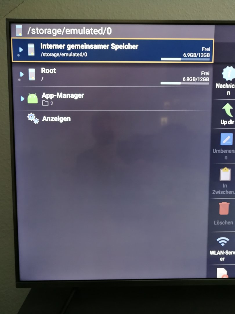

Danke für die Info. In den Eisnstellungen zeigt es bei mir ja zum einen den "internen Speicher" der Shield an von 12 GB, darunter wird die 2 TB große USB-Festplatte von Western Digital angezeigt.
Du hast gesagt, dass beide Speicher (Interner u. Festplatte) zusammengefasst (adoptable storage) werden.
Wenn ich nun aber mit meinem Dateimanager (Explore) öffne, dann wird mir nur der interne Speicher mit 12 GB angezeigt (diesen kann ich auch öffnen usw.) aber meine 2 TB USB-Platte wird nirgends angezeigt.
Hier müsste doch eigentlich, laut deinen Infos, die 2 TB der USB-Platte angezeigt werden, wenn diese den internen Speicher ersetzt.
Genau das ist ja das Komische, das nur meine 12 GB des internen Speichers im Dateimanager erscheint.

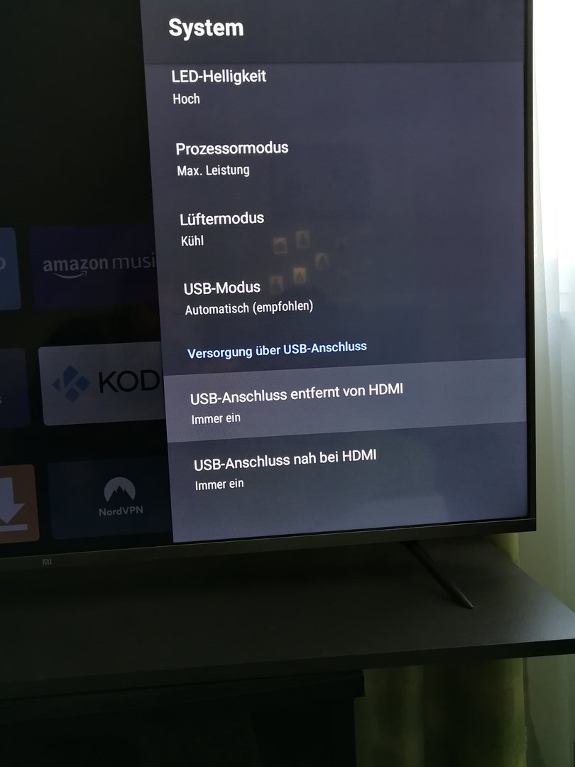

Zuerst mal prüfen, ob der usb-Anschluss ständig mit Strom versorgt wird (Einstellungen/geräteeinstellungen/System/Versorgung über usb-anschluss)
Welchen Dateimanager verwendet du?
Probier mal bitte x-plore und/oder total Commander

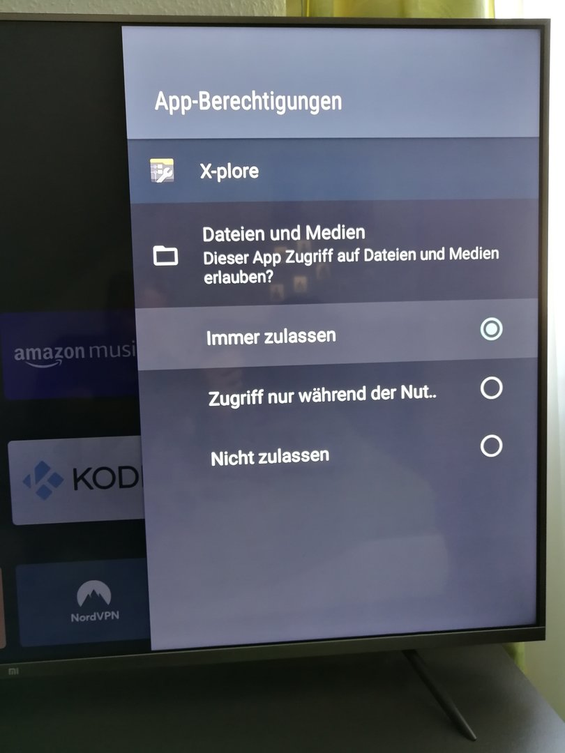

Nach dem ersten Start müsstest du denen jedoch entsprechende Rechte einräumen, sonst kommen die nicht an den Speicher ran

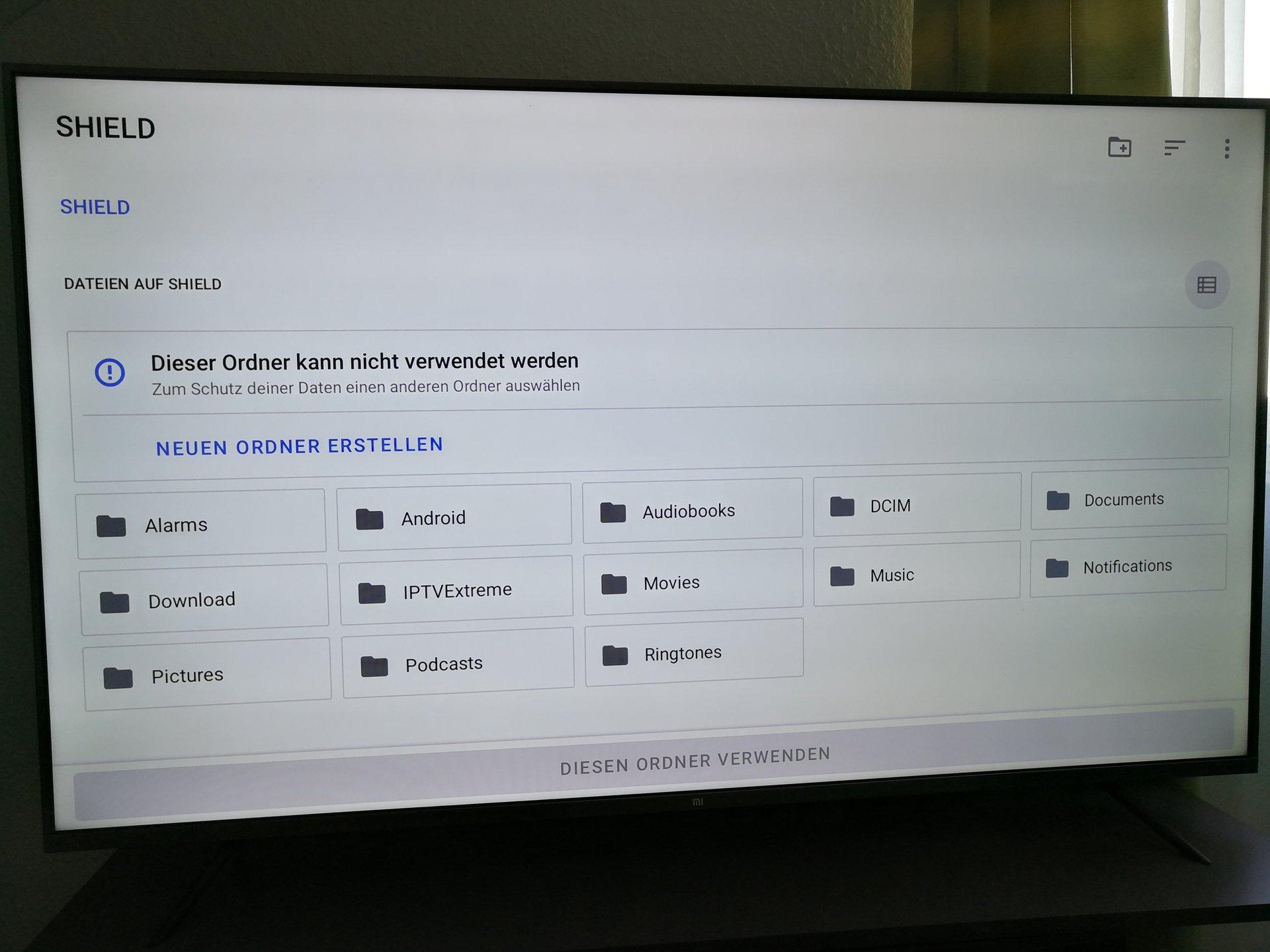

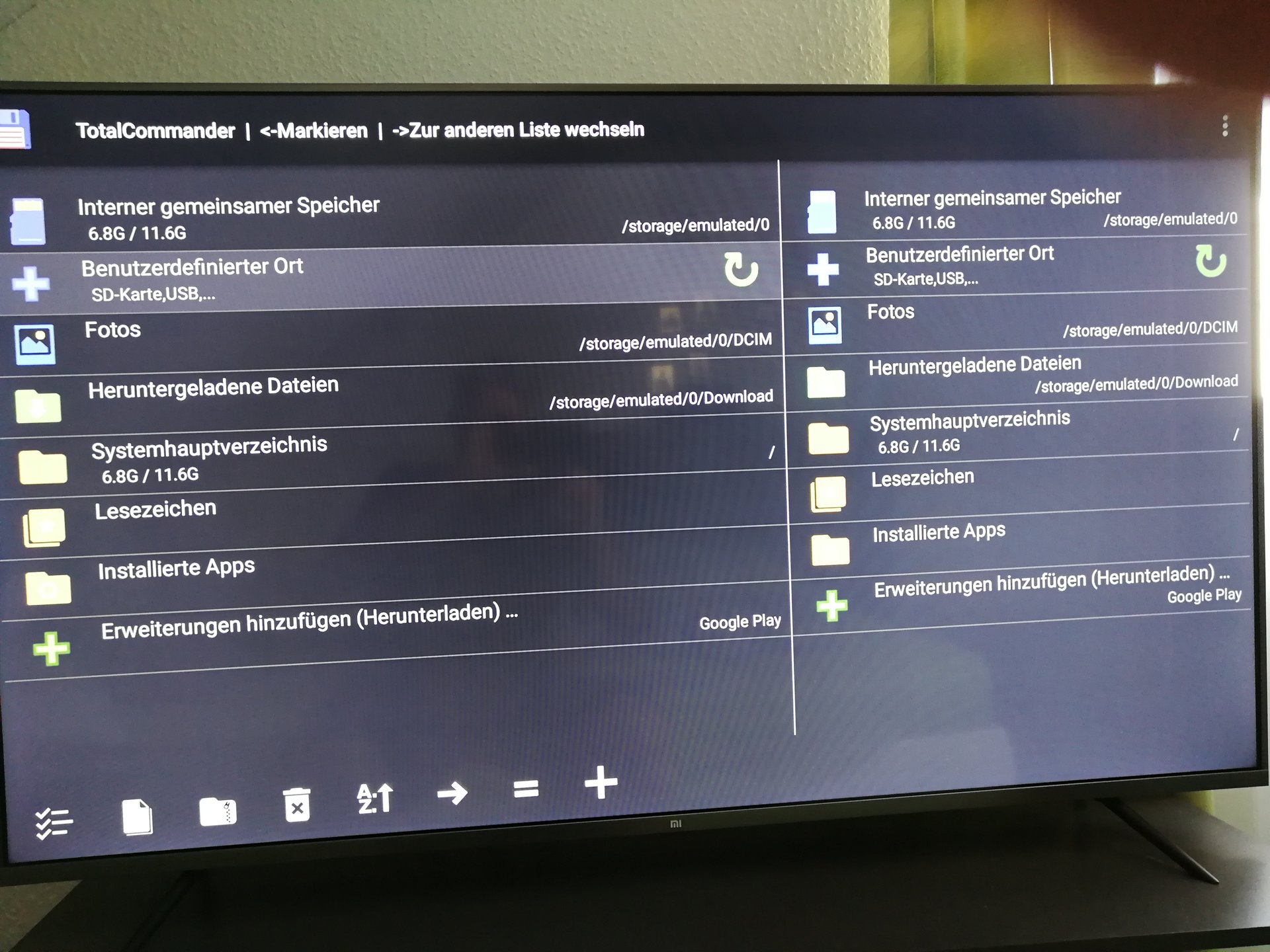

Also Strom ist bei beiden auf immer an. (siehe Bilder)

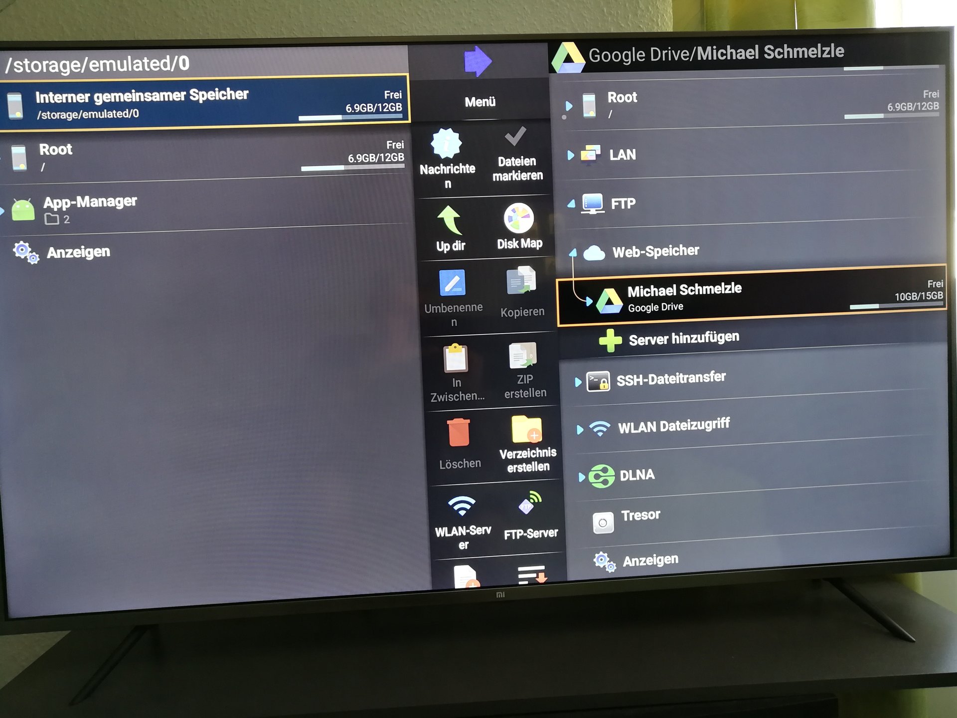

Habe x-plore, Mix Plorer Silver, Total Commander probiert, geht nicht.

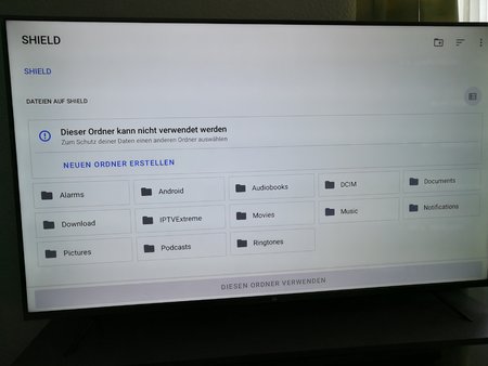

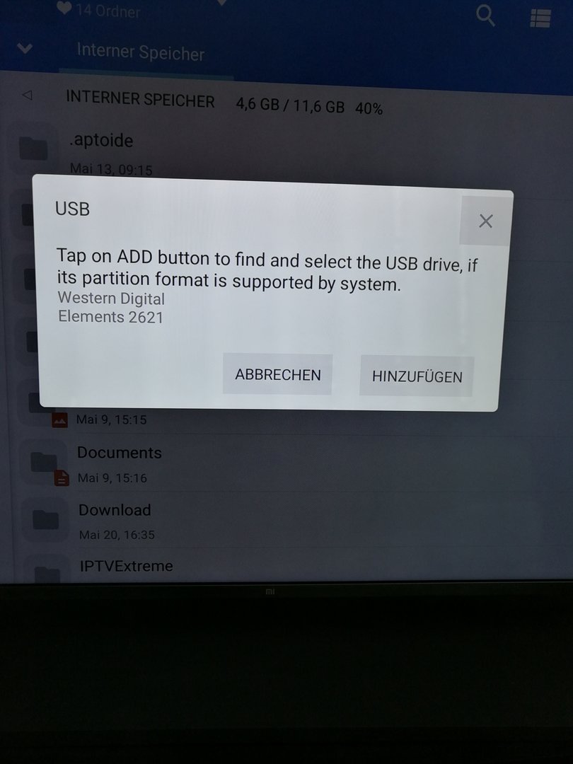

Mix Plorer Silver u. Total Commander "bemerken ein USB-Gerät (Festplatte), aber können irgendwie nicht zugreifen.

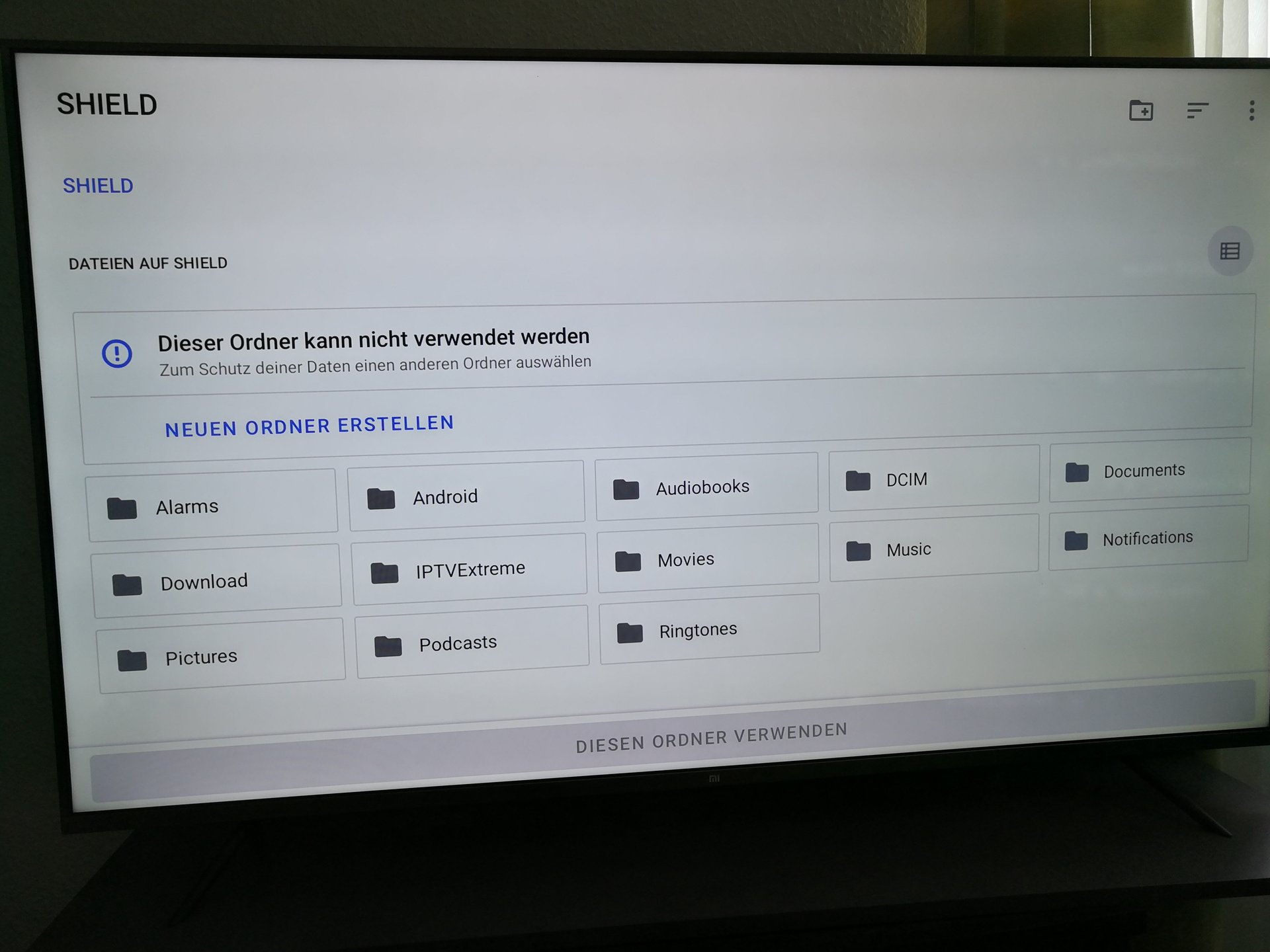

Es kommt u.a. auch eine Meldung: "Dieser Ordner kann nicht verwendet werden. (Siehe Bilder)
Kann die SHIELD ihr eigenes Formatierungsformat nicht lesen oder wie?
