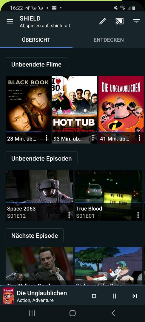

Mit yatse (in der bezahlversion) bekommt man das hin - hab dir mal einen screenshot angegängt
Da es über chromecast läuft, kommt dann aber nur noch pcm-ton an - hab's extra ausprobiert
Gleiches gilt für bubbleupnp
Mit der original plex-app auf einem Tablet kommt bei der shield dolby digital als tonformat an - dts und so weiter wird konvertiert.
Also scheint es wirklich so, das plex auf der Shield nicht fernbedient wird, sondern der Kram vom Tablet gestreamed - finde ich jetzt nicht so klasse
Also hast du die Wahl:plex-app oder yatse auf dem Tablet mit Einschränkungen im Ton
