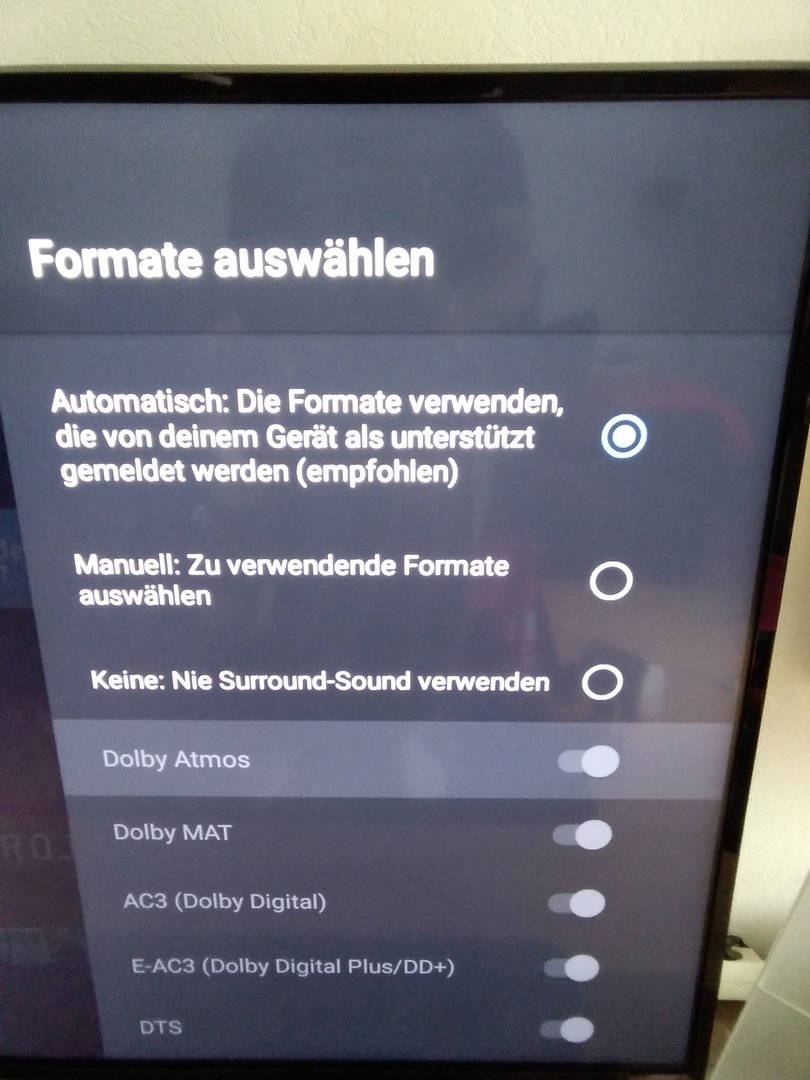

Doch, Dolby Atmos ist in den Auto Ton Einstellungen aktiv.

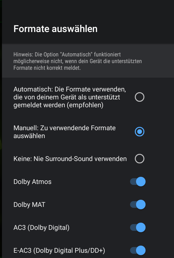

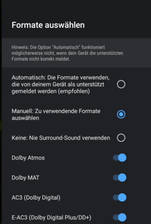

Auf manuell habe ich es auch schon probiert. Habe alles außer DA aus gestellt, Dann Atmos content ausgewählt aber nur PCM zu Ohren gekriegt.

Hier sieht man das Dolby Atmos aktiv ist

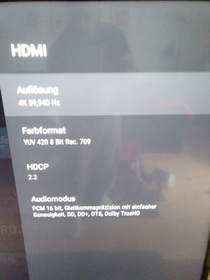

Allerdings habe ich dann auch noch das hier unter HDMI gefunden
Unter Audiomodus keine Auflistung von Dolby, Atmos. Liegt es vielleicht doch am kabel? Kann eigentlich nicht sein aber was anderes wäre ja theoretisch nicht möglich. Oder?

Erzwinge mal unter manueller Wahl atmos
Geht es dann?

@Normen beim Kabel bzw der hdcp Sache stimmt was nicht. Mir fiel eben auf das der angegebene Wert ab und von 2.2 auf 1.4 springt

Erzwingen bri gt wie ich auch schon erwähnte auch nichts. Sobald ich das ändere und Dolby Digital rausnehme & Dolby Atmos erzwingen möchte bekomme ich nur noch stereo bzw PCM von Netflix und Disney+
