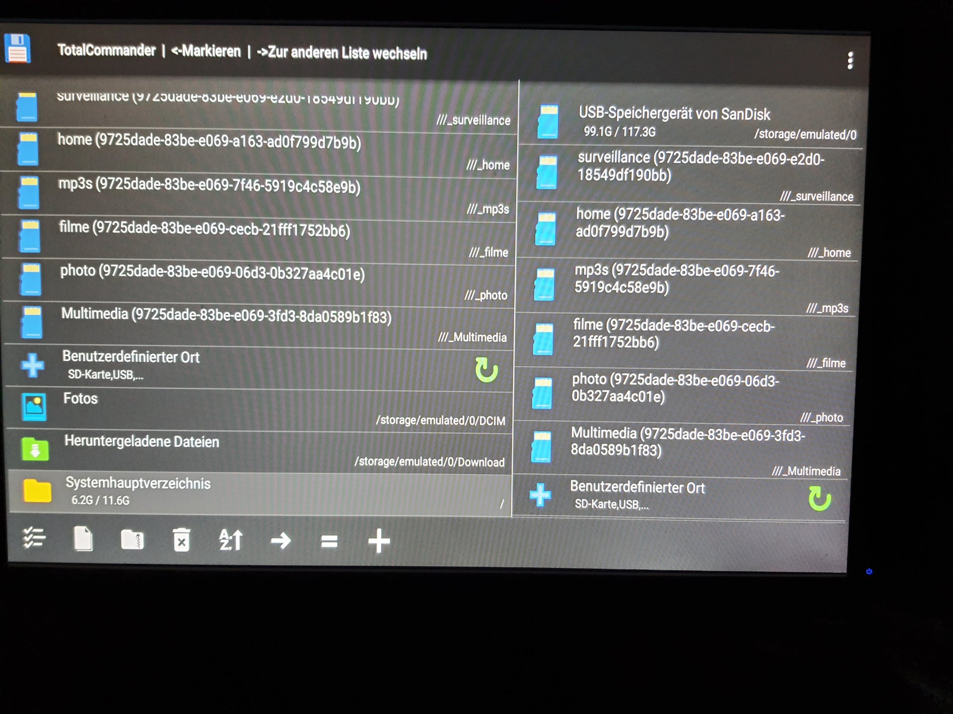

Habe bei meinem mal nachgesehen -habe eine ähnliche Konfiguration.
Sieht ähnlich aus - das systemhauptverzeichnis ist auch zur Hälfte weg - das ändert sich aber auch nicht mehr.
Ich denke mal, das ist so ok
