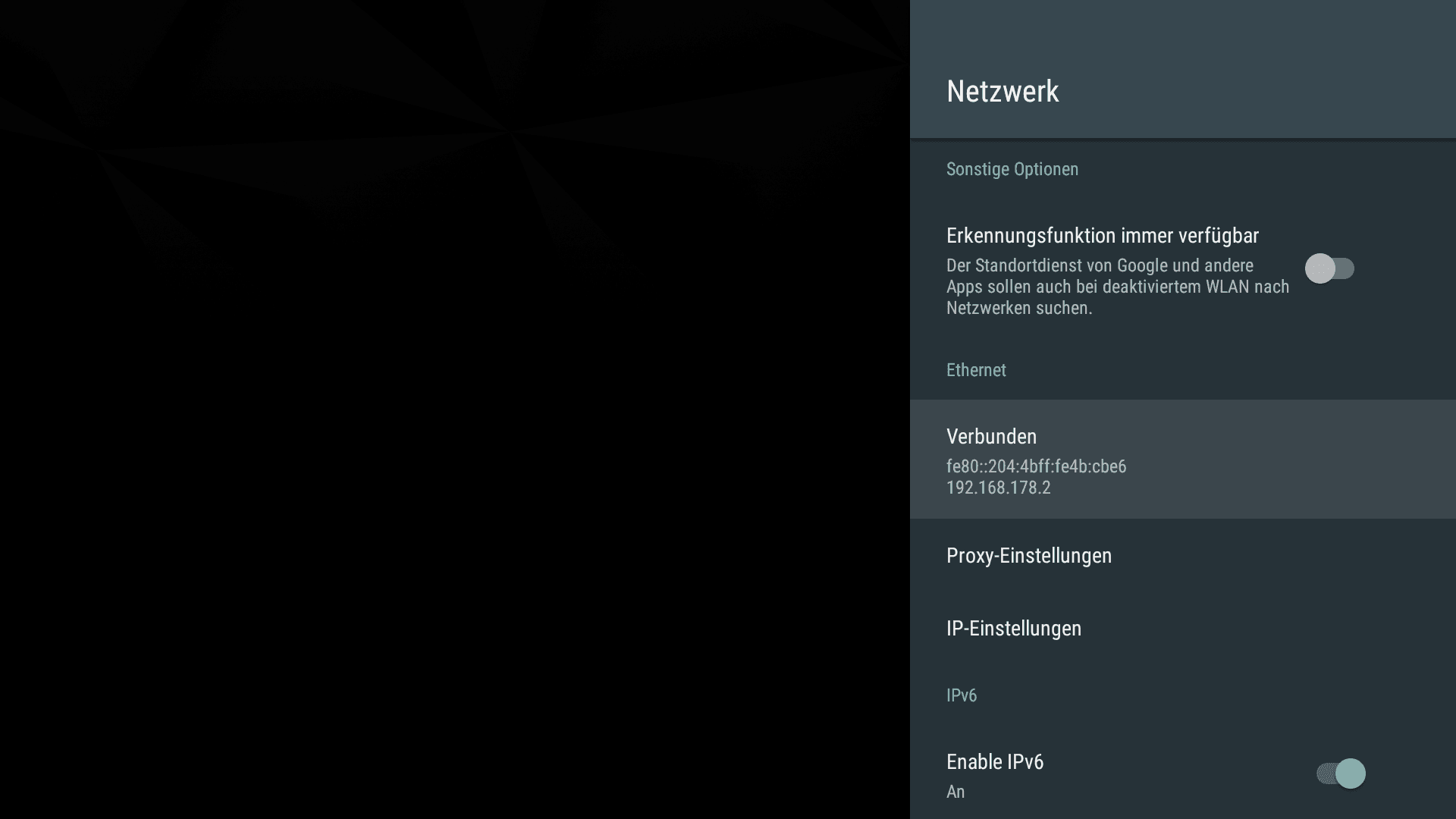

Mit LAN-Kabel wird in den Netzwerkeinstellungen keine WLAN-Netzwerkverbindung angezeigt, da diese Verbindung priorisiert ist.
Allerdings sollte sich das ändern, sobald das LAN-Kabel entfernt wird.
Mach mal einen Screenshot (langer Druck auf die Home-Taste), wenn das LAN-Kabel entfernt wurde.

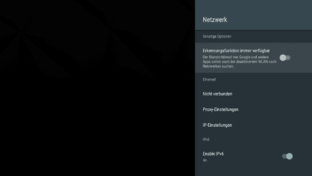

hier die Screenshots:
1) ohne LAN-Kabel (leider werden keine Optionen für WLAN angezeigt)
2) mit LAN-Kabel (funktioniert alles prima)

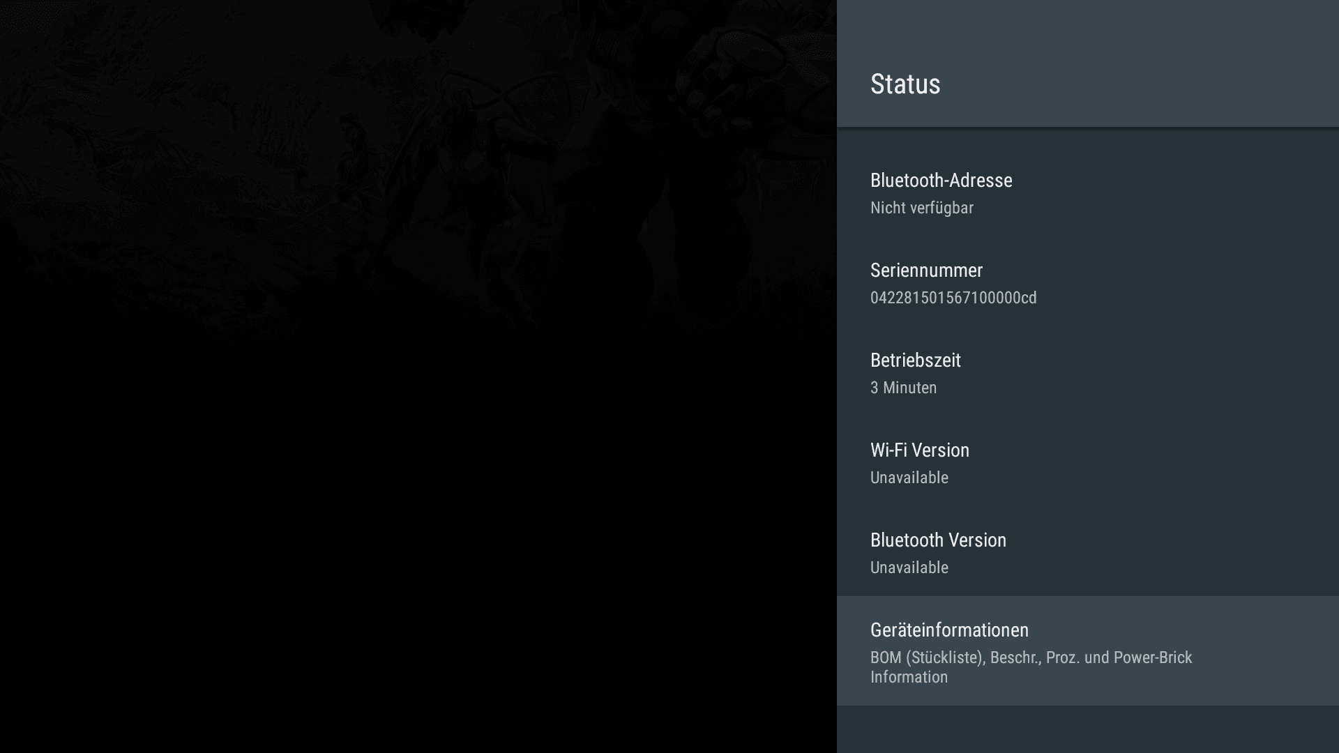

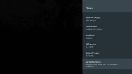

3) in den SystemInfos sehe ich für Wifi und Bluetooth-Version nur "unavailable"

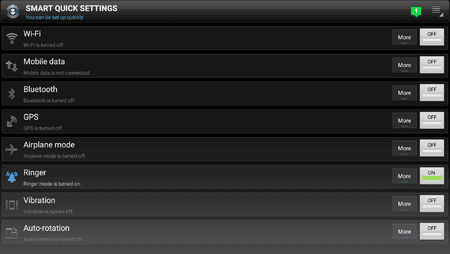

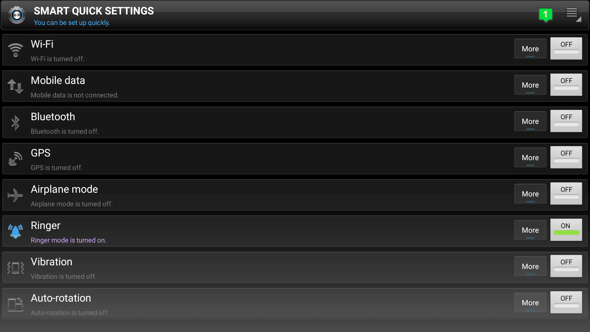

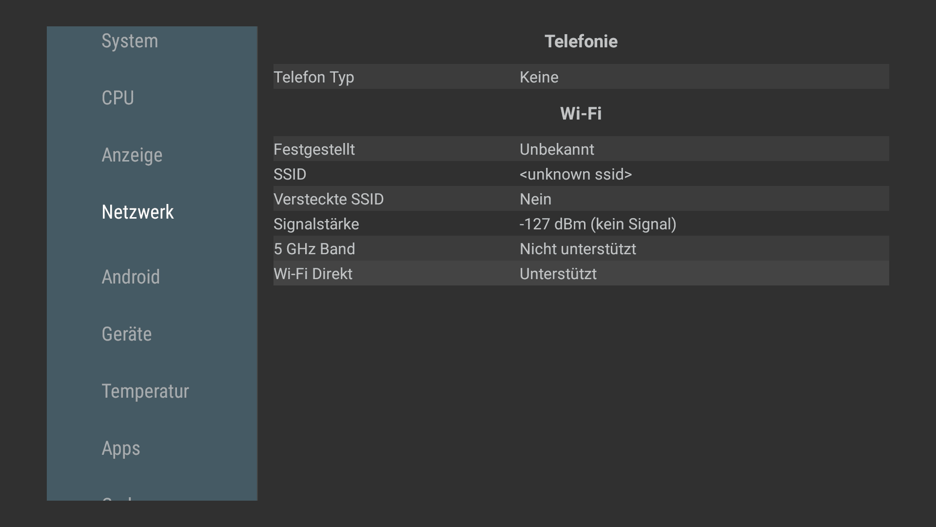

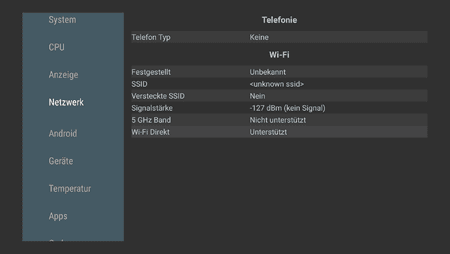

[doublepost=1497881725,1497880795][/doublepost]hier noch ein paar ergänzende Screenshots (mit dem Apps "Smart Quick Settings" und "AIDA64" gemacht) wo man sieht dass wifi und bt auf jeden Fall aus sind ... (leider)
ich kann zwar wieder auf "on" schalten, jedoch wird automatisch wieder ausgeschaltet ...

Zu 3.:
WiFi und Bluetooth stehen auch bei mir auf Unavailable. Aber in Aida64 werden mir Einträge z. B. zum Gateway angezeigt. In den Smart Quick Settings sind die entsprechenden Einträge auf On.

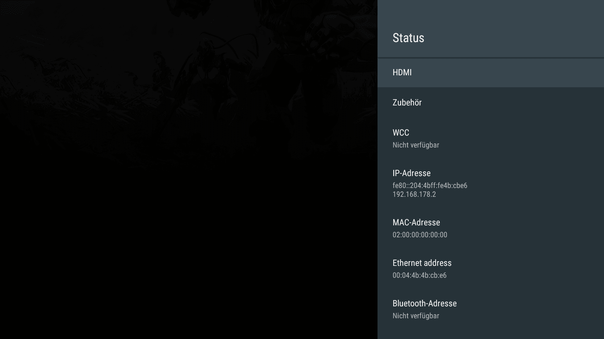

Habe gerade nochmal einen werksreset gemacht. Alles wie gehabt, kein WLAN zu finden oder zu aktivieren. Ich finde aber auch, dass die MAC-Adresse komisch aussieht.
Hier nochmal ein paar Fotos von der Einrichtung nach dem Werksreset. Ggf muss ich mal den Nvidia Support anschreiben.
WLAN scheint nicht wirklich aktiviert zu sein.... [emoji24]
