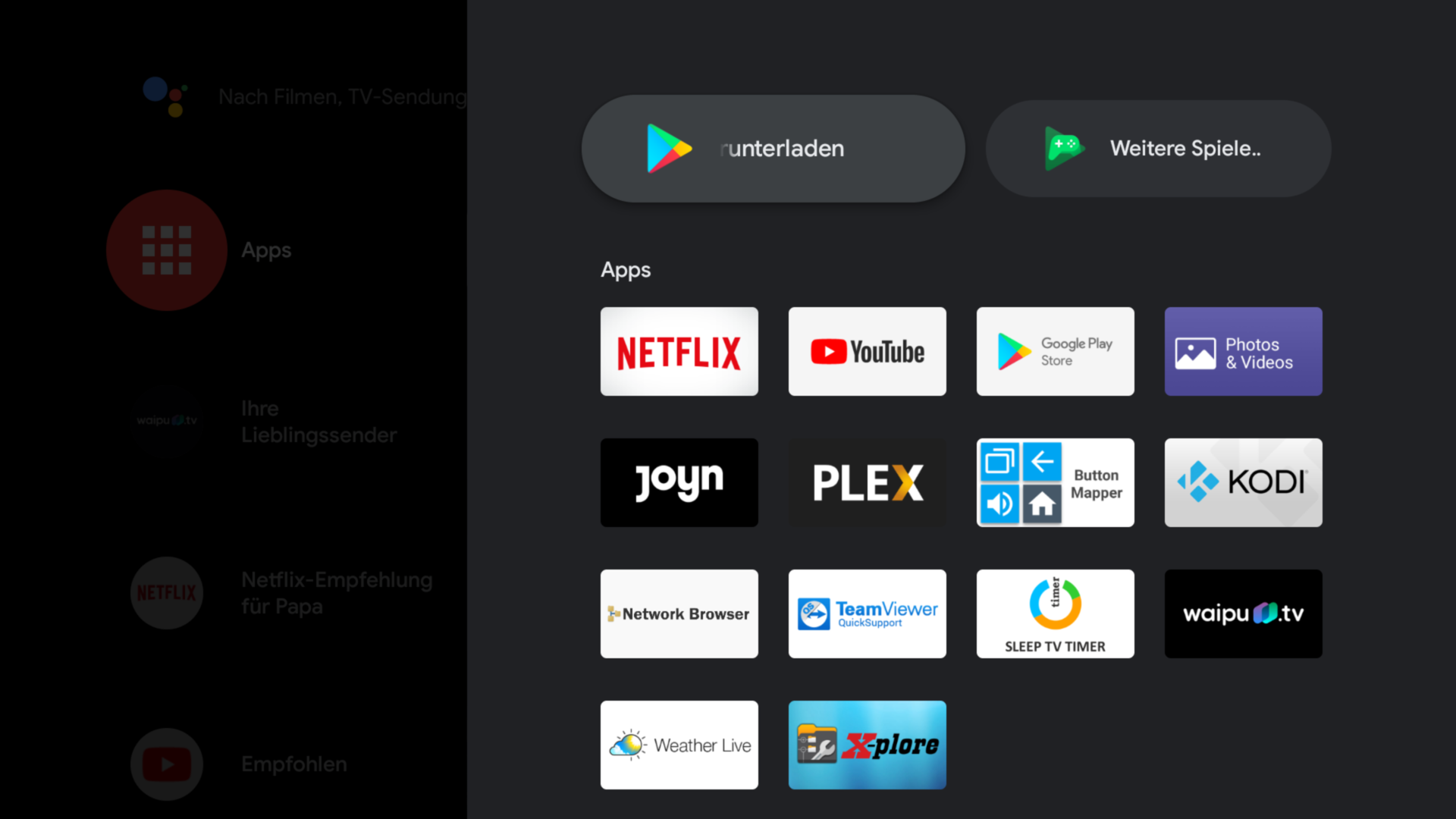

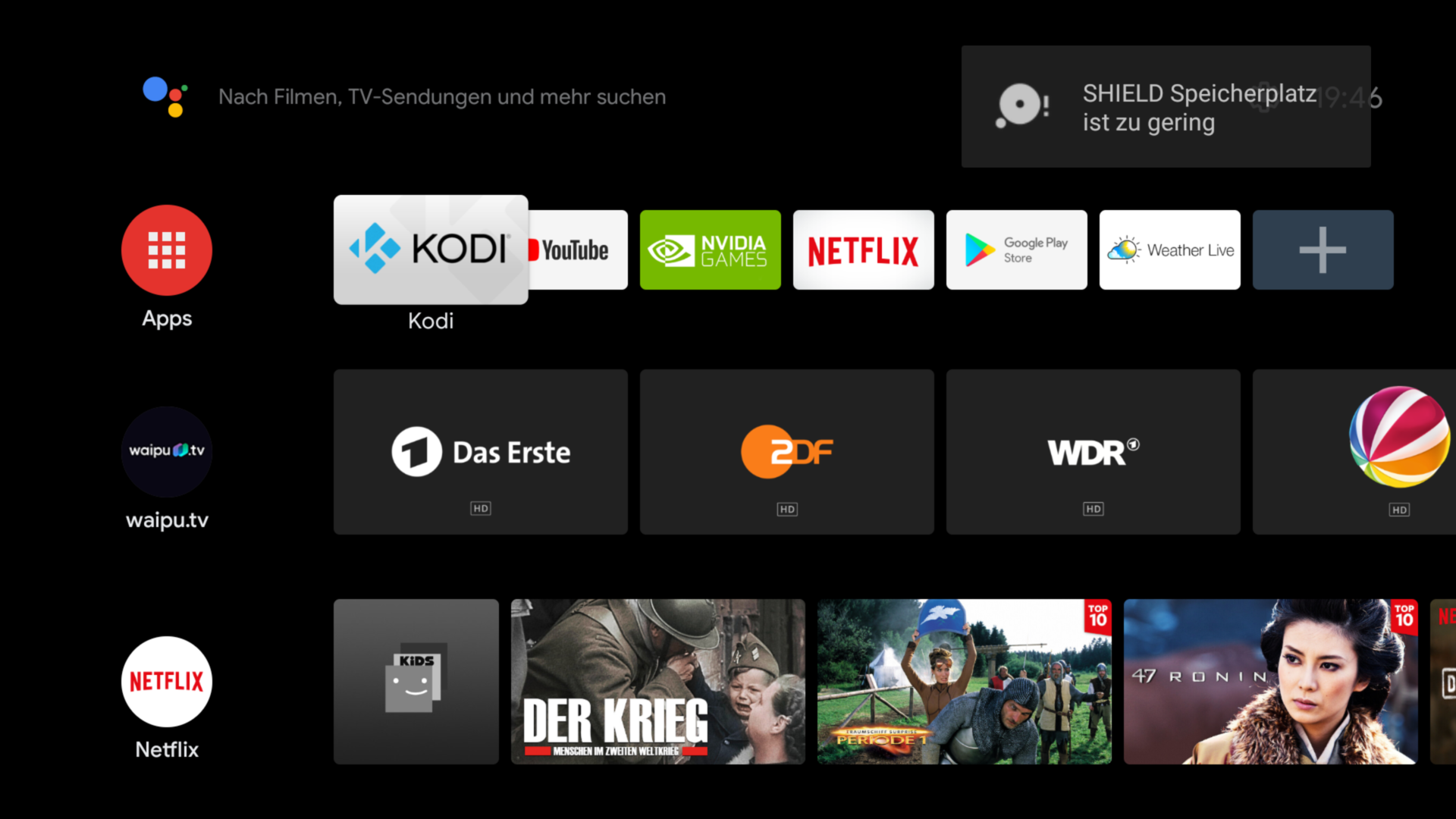

...ploppt ständig auf! Tach auch. Die Shield ist nagelneu und frisch eingerichtet. Zu beginn hab ich natürlich etwas mit den Apps rumm gespielt. Kodi installiert und alles was mir erachtenswert erschien. Nächsten Tag nach Neustart ploppt die o.g. Meldung auf. Ok! Zuviel rumm gespielt! Dann habe ich eine 128GB SSD per USB 3.0 als Interne Speichererweiterung dranngestöpselt in der Hoffnung ruhe zu haben. Aber trotzdem habe ich immer wieder die Meldung. Der Interne Speicher hat nur noch 250MB frei. Es sind nur die paar Apps (auf dem 2. Bild) installiert! Kodi scheint auf der SSD zu sein denn stecke ich die ab, ist Kodi weg! Was hab ich falsch gemacht? Spatz

Wäre es nicht vielleicht erst mal zielführender, herauszufinden, was wieviel Speicher verbraucht? Oftmals lösen sich die Probleme sehr schnell.
In den Einstellungen kann man unter "Apps" - "alle Apps" den Speicherverbrauch pro App sehen und unter "Geräteeinstellungen" - "Speicher" den des gesamten Gerätes.
Tja! Es war halt nur zu sehen das der interne Speicher nur noch 250MB frei hatte! Nach dem ich alles deinstalliert hatte was ich für nicht relevant hielt. Aber: heute hab ich alles auf Werkseinstellung gesetzt. Und siehe da der interne Speicher hat nach ein paar App Installationen noch immer 11GB. Meine SSD wieder angesteckt, als internen Speicher konfiguriert und es scheint ruhe zu sein. Ich hab jetzt einfach mal reichlich Apps installiert. Aber der interne scheint unberührt zu sein. Er bleibt standhaft bei 11GB!
