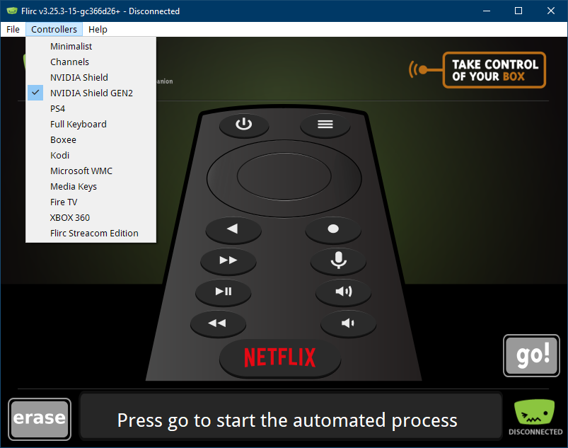

Mit diesem Dongle kann JEDE beliebige IR Fernbedienung genutzt werden:
FLIRC USB Universal-Fernbedienung Empfänger für Medienzentren und Set-Top-Boxen: Amazon.de: Computer & Zubehör
Einrichtung erfolgt am PC. Da ordnet man mit der Software IR-Signale den gewünschten Befehlen zu.
Die Software hat auch Presets für bekannte Fernbedienungen von Streaming Boxen. Darunter auch die alte und neue FB der shield:
Man klickt den gewünschten Button in der Software an, dann wird man aufgefordert, den dazugehörigen IR-Befehl zu senden.
Das macht man für alle Buttons, und fertig.
Dann steckt man den Dongle einfach in das gewünschte Gerät, wie z.B. die shield und kann es über IR steuern.
