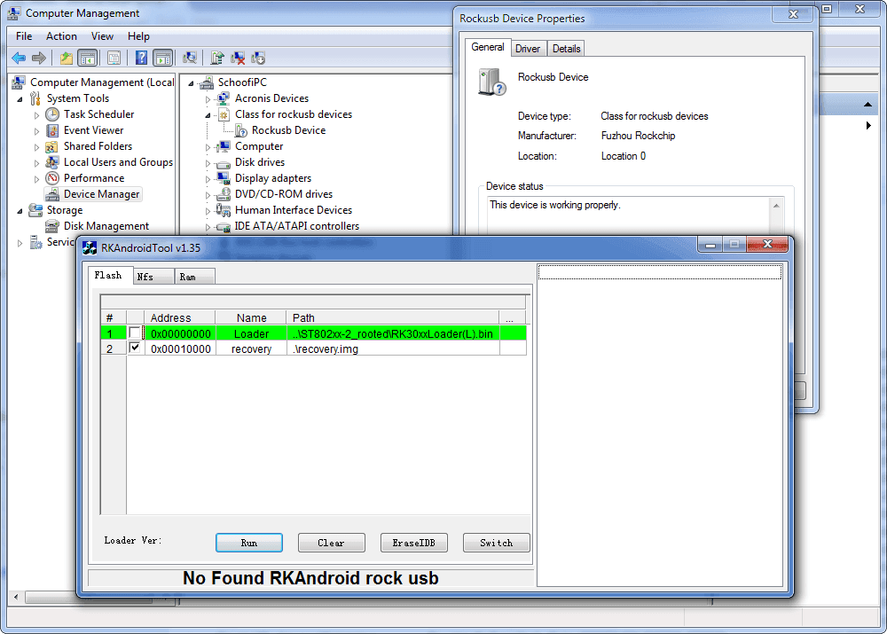

Hallo tki,
so, nachdem ich lange keine Zeit hatte, habe ich es heute mal gesucht und bin leider nicht bis zum Ende gekommen. Nichtswissend was der FlashMode ist und wie ich den einschalte, habe ich inzwischen das Tablet mit Win7 x64 verbunden, und es wird auch im Gerätemanager erkannt. Allerdings zeigt das Flash Tool an, dass es kein Gerät gefunden hat :-( Wo liegt der Fehler? Stromkabel ist übrigens drin! Siehe Anlage
Vielen Dank im Voraus
schoofi
flashmode= bootloader,
Das Netzteil weg tun, der Flashmodus bzw Bootloadermodus geht nicht mit Netzteil
1. Tablet ausschalten, PC einschalten und USB Kabel in PC stecken
2. Am Tablet die Lautertaste drücken und halten
3 Tablet mit gedrückter Lautertaste mit USB verbinden.
4. Lautertaste loslassen und am PC die Treiber installieren.
Im Bootloadermodus ist das Display vom Tablet abgeschaltet, du kannst nur im Gerätemanager die neue Hardware erkennen worann du er kennst ob du im Bootloader bist
Es lag tatsächlich am Stromkabel. Komisch, in einem dutzend anderer Anleitungen steht, dass man es unbedingt gesteckt haben muss. Mit RKAndroidTool war ich nun in der Lage das recovery image zu flashen, "Info: Run OK" Es hat auch etwas gedauert, bis ich herausgefunden habe, dass ich fuer den Recovery Mode "Power und + und -" gleichzeitig halten muss. Ich danke dir vielmals. Dann gebe ich mich gleich nach dem Backup mal daran, dein Custom Rom zu flashen.
