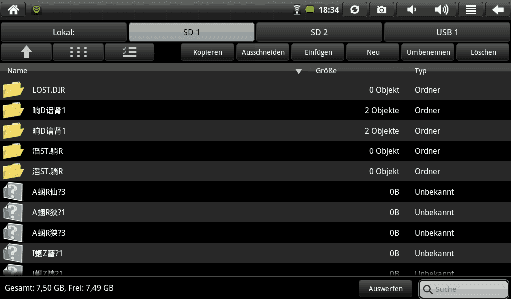

mein Odys Xtense (mit Android 2.2) Tablet zerstört mir immer die Ordnerstruktur meiner kürzlich gekauften MicroSDHC Karten. Es handelt sich dabei um zwei Karten von takeMS mit 8 GB Speicherkapazität und Class4. Alle Einträge auf der Karte werden in Kryptische zeichen verwandelt und die Karten können nicht mehr beschrieben werden. Hat mir jemand einen Tip dazu?. Vielleicht hat schon jemand ähnliches erlebt und eine Lösung gefunden?.

Die Karten werden einwandfrei in den Slots erkannt aber ich kann nicht darauf zugreifen und die Datenstruktur wird zerstört und es werden nur mehr kryptische Zeichen angezeigt.

Hab mir die Karten nach dem Auswerfen am PC angesehen. Zu dem Zeitpunkt sind schon einige kryptische Zeichen drauf, aber sie lassen sich am PC lesen und beschreiben. Nach dem Rebooten und Karten reinstecken stehen SD1 und SD2 auf rw?!
Ich denke, da funktioniert das Aushängen der Karten gar nicht erst richtig. Beim nächsten Mounten wird auf Fehler geprüft, welche dann anscheinend nicht richtig behoben werden können ...
