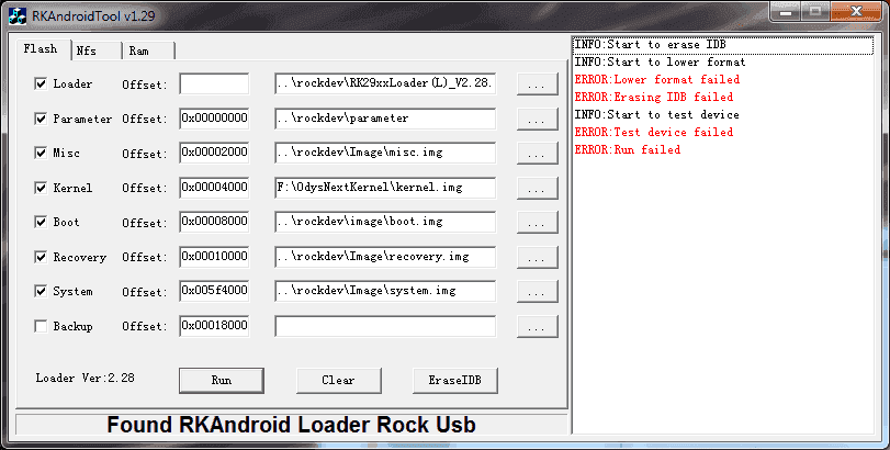

hab vor kurzem ein Odys Next erworben und dachte ich kann es für meine Canon EOS als ImageTank verwenden. Nach einigen erfolglosen Versuchen hab ich mich auf die Suche gemacht und dieses Forum gefunden.
Für einen totalen Android-Neuling ist es nicht gerade leicht hier mitzukommen. Doch nach vielem Lesen dachte ich, Oma löst auch mein Problem. Nur sehr weit komme ich nicht. Im RKAndroidTool komme ich an den Error-Meldungen nicht vorbei (siehe Anhang).
Ich hoffe, es kann mir wer weiterhelfen.
Das Flashtool bitte als Admin (Rechtsklick) starten.
:thumbup:
